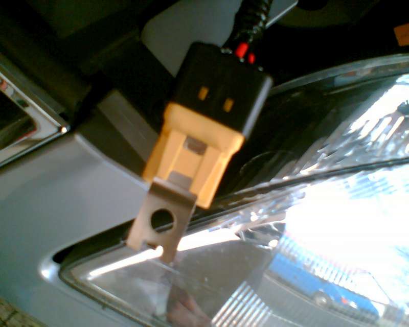

- pavel28
- Příspěvky: 447
- Registrován: 10.09.2009 21:55
- Bydliště: Jižní Morava
Re: Chod ventilátora chladiča po dosiahnutí pracovnej teploty
Tuhle kabeláž mě tam napojily, a na řj.přidali nějaký plast.To relé je součástí té kabeláže.
