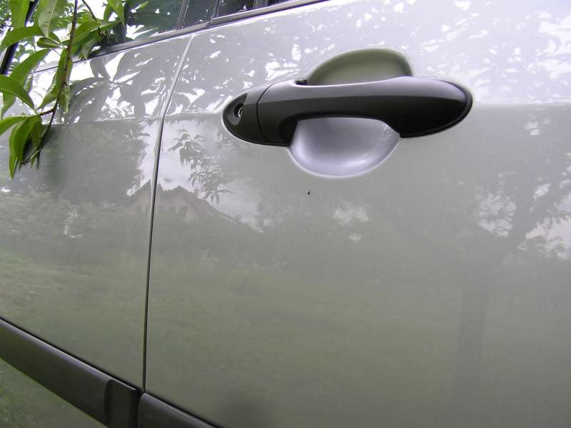

Mám opraveno!!!! Odřenina byla taky součástí opravy! Minulý týden jsem byl na opravě a perfektně se povedlo. Nic není poznat. Jen při detajlnějším prohlížení to u hrany dveří už nešlo vytáhnout, ale je to jen malinkatá čárka, která normálně vidět není.

Zkus to prosím trochu více popsat :idea: Přidej fotku, ať je to vidět v reálu. Jak dlouho to trvalo a na kolik to vyšlo :?:

Co by tě konkrétně zajímalo? Oprava trvala cca 1,5h a cena byla 1500,-. Nástroje který používali nebudu popisovat, páč byste to asi nepochopili z mýho výkladu. A na netu se dají najít videa. :). Co mě na tom nejvíc překvapilo - ani se nemusel rozebírat tapecírung. Oprava proběhla z venčí a ještě nějakou tyčej si pomohli, kterou prostrčili skulinou u okýnka. Fakt machři to jsou! Jednu fotku jsem našel. Někdy sem hodím lepší až nafotím.

zeck píše:dveře jsem odstrojil, ale ani jsem si neškrt, když jsem to zkoušel vymáčknout nazpět. Vím, že mají určitě lepší vercajk, ale nevím jestli se to zas nebude vracet zpět a bude to držet. Odřeninu zkusím rozleštit a doufám, že to alepsoň trochu pomůže. Že to půjde úplně beru jako nemožný! :-(
Netušíš, jakým způsobem to rovnají?
Mno dělaj to ruzně, buď uplně normálně kladívkem (NEZKOUŠET), nebo takovou jakoby tyčkou zahlou - mají velkou páku, jde to dobře, nebo podtlakovým tahem, případně presem.... Není to žádná věda, ale nemůže to dělat každej

zeck píše:Co by tě konkrétně zajímalo? Oprava trvala cca 1,5h a cena byla 1500,-...
Tak to je bomba, fakt hledím 8O vypadá to dost dobře a v porovnání se stavem před opravou mi ta cena připadá velmi příznivá. Jen ještě pro zajímavost, u koho konkrétně jsi to nechal opravovat (na netu tuto metodu nabízí více firem) :?: :idea:
