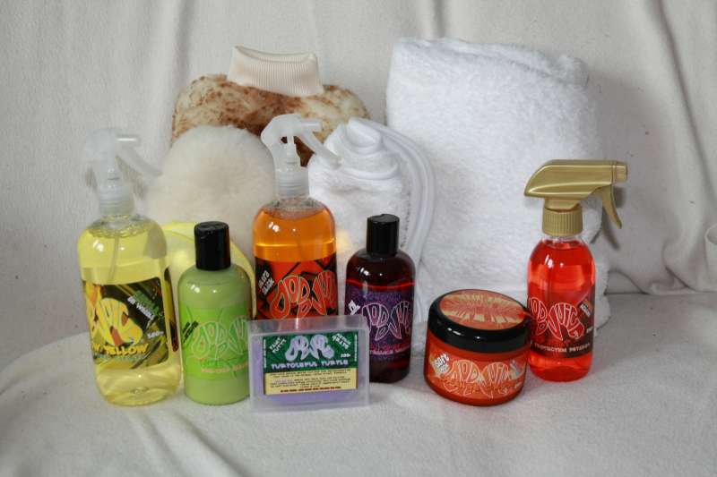

Eidž.. hentaky popis ako potrebuješ by som uvital aj ja...
kúpil som:
- toto (na čo služi)
a postupoval som nasledovne:
najprv som použil
- toto (ako sa s tym robí)
- dalej toto ....
no a fotku PRED a PO akcii
viem že existuje forum detailing.cz či ako sa vola... lenže to je zase hromada čítania s neurčitým vysledkom
vcedula tu dal ako prvý pdf-ko s fotkami + vo svojom vlakne má fotku všetkej kozmetiky... akurát som jelen z toho, čo na čo slúži
kúpil som:
najprv som použil
- dalej toto ....
- vcedula
- Příspěvky: 4065
- Bydliště: Bratislava
Re: Detailing, aneb pořádné mytí auta (bez Tempa a Želvy)
tak sem napisem to co som uz pisal inde:
1. to velke biele vzadu vpravo je susiaci uterak, len sa nim pozbieraju zvysky vody, ziadne utieranie, len sanie vody
2. v strede v pozadi je mensi biely uterak, to je lestiaci uteraz na vosk, robi sa nim finalny lesk.
3. nalavo vzadu je umyvacia rukavica z ovcieho runa ci ako sa to vola. Je to jednoducho na omak uplna parada
4. to biele zaoblene vlavo pred rukavicou je na umyvanie kolies alebo inych miest, kde sa umyvacia rukavica nedostane (dostal som to ako darcek)
5. tie zlte kolecka su tampony na nanasanie lesidla ci vosku (dostal som to ako darcek)
6. zlta flasticka je cistic a lestidlo na disky (dokaze to rozozrat spinu z brzd a fakt sa disky potom fasa lesknu)
7. zelena flaska je cistic ci lestic laku, je to vlastne velmi jemna brusna pasta ak sa to da tak nazvat, mala by zahladit tie najjemnejsie skrabance na karoserii, ale hlavne by mala strhnut zvysky predchadzajuceho vosku, to je hlavne pouzitie.
8 . hranata krabicka je clay alebo blato, je to ako plastelina. Ked sa auto umyje, tak by sa este malo pretiahnut tymto blatom. Len sa z toho kus utrhne a prechadza sa po karoserii. Blato by malo zachytit zazratu necistotu (to je asi najjednoduchsie vysvetlenie)
9. vysoka oranzova flaska je zvlhcovac pod clay alebo sa to nazyva lubrikant, aby sa clay hladko klzal po karoserii. Nastrekuje sa to na karoseriu na mieste, ktore sa prechadza clayom.
10. taka bordova flaska je sampon, koncentrat 800 : 1
11. to pomarancove nizke je specialny vosk na pomarancove auta, mal by sa nanasat rucne
12. detailer alebo lestic ak auto nevoskujem, este som to nepouzival
A tu je postup, ako som to robil.

hele myslím, že je to hlavně o tom co od toho každý očekává. Dodo a ag mám teď vyzkoušený a asi už ho nedám z ruky. Používal jsem i Riwax, ale bohužel na černou fakt nestačil. Ještě dřív jsem požíval želvu a na platinovou serii jsem taky nedal dopustit. Je to prostě otom kolik za to chce kdo uvalit a co od toho očekává.
tak pro příklad:
1. nemeju rukavicí ale smetákem připojeným na vodu - vyhovuje mi to - ovšem smeták je z specielně určen pro mytí aut - hoooodně jemný s regulací průtoku a dávkováním saponátu.
2. clay od riwaxu plus
3. ručník na sušení od riwaxu ale i nějaký noname (žádnou jelenici)
4. na případné škrábance Meguairs sratch x
5. dodo lime prime lite pro lesk
6. dodo purple haze - vosk pro konzervaci
7. autoglym vinyl and rubber care na plasty a gumy
a pak taky aplikátory, silikonová stěrka, rohový štětec na čistění okolo dveří
no a pak už čističe kol, hmyzu od riwaxu
podotýkám ale , že základní vyleštění laku poškrábaného od myčky (po germánském majiteli) zahrnovaly sady kotoučů a 3M pasty + hodně zkoušení na původní zbořené přední kapotě.
závěrem - je to hodně o tom co od toho jeden chce, ale každopádně se to vždy vrátí. zvýšená odolnost proti korozi, působení solí, kakastrof od holubů a hlavně udržování je pak už jednodušší. No a když si spoštu spotřeby přípravků - rozhodně se to vyplatí. A ještě jedna věc - pěkný auto dělá pěkný lak, slušivá kola, drobný doplněk a .................to co není vidět ale cítit při jízdě.

Děkuji pánové, to je už stravitelnější. Hlavně to sušení je pro mě novinkou, to jsem netušil. To přikládání osušky je asi časově náročnější, nebo to jde? Koukám, že jen pokus o dobré, neříkám správné, umytí auta bude docela výzva.

nie je to len prikladanie, je to aj jemne pretieranie, ale fakt len jemne, pretoze ta osuska velmi dobre saje vodu. Rozdiel oproti jelenici je vyrazny.
Podla mna, pokial nechces davat velke peniaze do kvalitneho uteraku, tak nejaky obycajne (ale dostatocne velky), ktory dobre saje a je jemnucky, ti ukaze priepastny rozdiel medzi obycajnymi hadrani ci jelenicou a osuskou.
