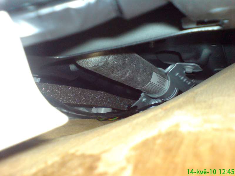

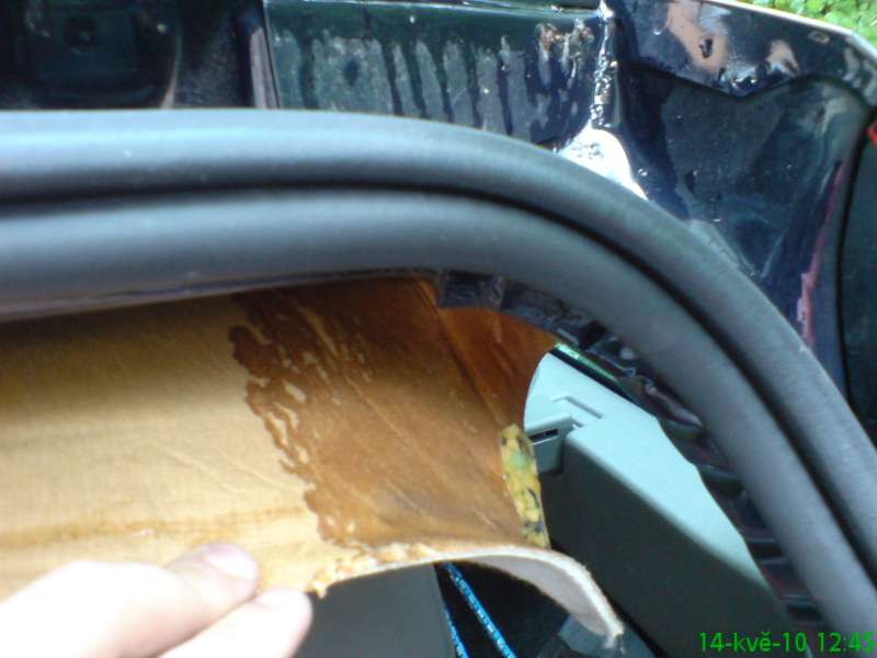

Já to snad nikdy nenajdu kudy to tečeObrázek
Obě dvě strany mokré. Musí to zatékat od ližin protože nejvíc to teče při pohybu auta. Nevíte někdo jak se ližiny sundávají?
Ta bombička patří k airbagu?

za lyziny napíš fokimu. on by mal vediet ako su prichytene
a s tou bombickou to vidim podobne ako ty že je to k bagu

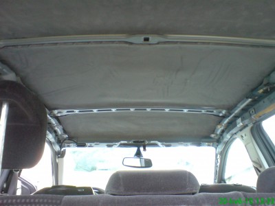

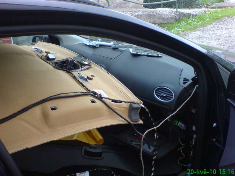

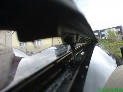

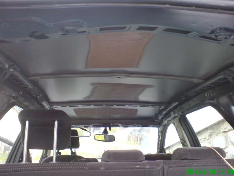

Tak jsem si včera celý den hrál s demont. střešních lišt. Ty dva čudle v ližině jak jsem psal nejsou šrouby ale jen aretace plastových lišt které jsou na začátku a na konci.

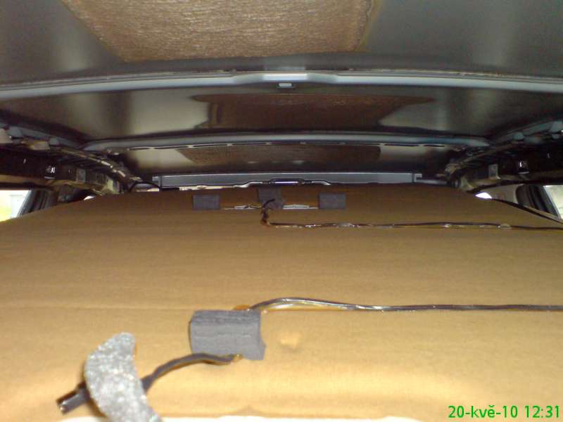

Vlastní lišta má tři šrouby. Je nutné dát strop dolů (pakárna jak sviňa hlavně ten svazek káblů co vede za přístrojovku) pak oddělat boční Airbagy (zavazejí k přístupu na šrouby) taky tři šrouby Torx.
Na ty šrouby od lišt je nutné použít trubičkový nástrčný klíč č. 10 a pro lepší manipulaci malou ráčnu prodloužení (to delší) a ořech č.13 ten je na tu prodlouženou desítku.
Po oddělání lišt jsem nenašel žádný spoj a žádnou prasklinu. Střešní žlábek pro lištu hladký bez nerovností. Při zpětné montáži jsem trochu mázl Butymelem gumové těsnění co je okolo šroubů.
Dnes ráno koukám a KURVA ZAS TEČE .
Už nevím kudy to může protíkat.
Když jsem měl strop dole tak jsem ho hnedka polepil samolepící izolací. Vlezly se tam celé dva metry čtvereční.

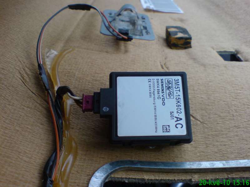

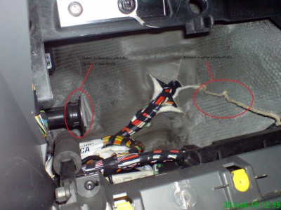

Co to je?
FM MKV 2,0 TDCI 15
Anduril
Příspěvky: 5096
Registrován: 07.11.2009 16:56
Re: zatekanie do auta fofo2
Příspěvek od Anduril » 21.05.2010 07:13
Radekjo píše: Co to je?
Uz to tu jednou bylo.. je to dalkova jednotka centralu.

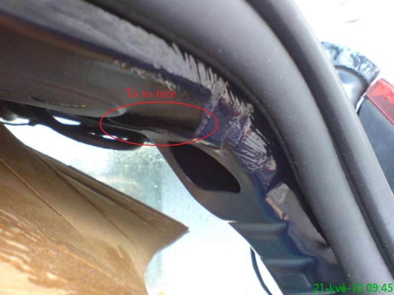

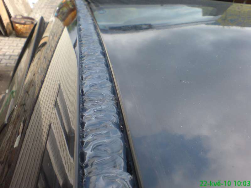

Tak novinka. Veškeré zatékání má na svědomí střešní lišta. Pomohlo mi potravinářské barvivo které jsem si rozpustil v petce a nalil pod těsnění ližiny. Během pár vteřin začla voda kapat.
Tak zase strop dolůůůůůů :wallbash: :wallbash: :wallbash:
FM MKV 2,0 TDCI 15
Radekjo
Příspěvky: 1517
Registrován: 08.12.2009 18:30
Bydliště: OVA
Příspěvek od Radekjo » 22.05.2010 17:43

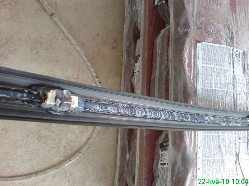

Žádné oblepování atd. natvrdo vymatlat silikonem.
Padly na to přesně tři tuby Soudalu.
Asi za hoďku půlhodinový liják a ani kapička :hhura:
