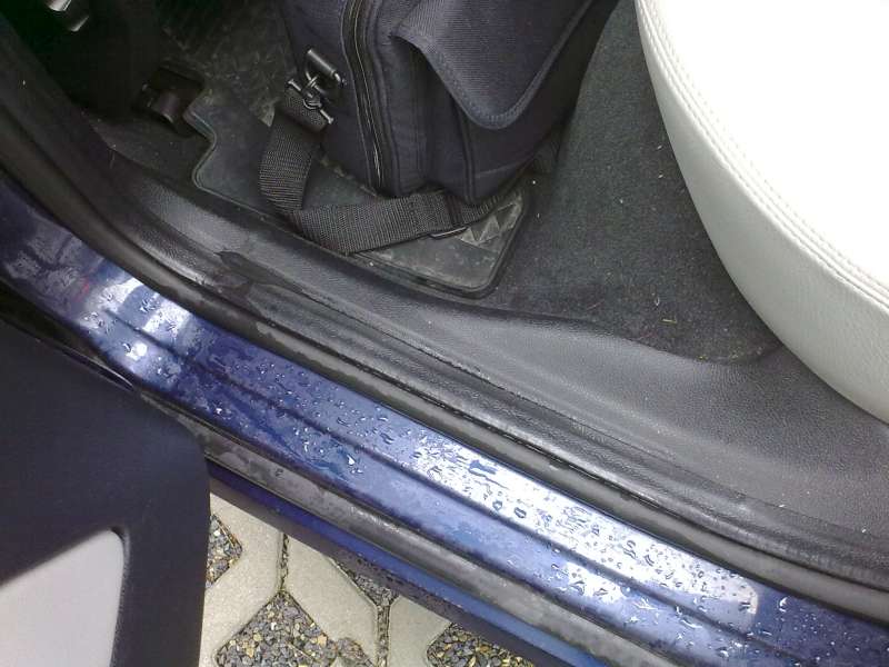

Tak tim,ze tenhle problem diky bohu nemam,to tak nesleduji,ale kapky v desti na plechu pod dvermi mam.ale uz se nedostane do tesneni k plastovemu krytu prahu.to fakt vypada na cestu dvermi,ale kudy se to do nich dostane?

Njn, ale nikde jinde to mokré není. A tam kde jsem myslel, že by to mohlo být tak to ničemu nepomohlo a bylo to suché. Mokro bylo pouze tam jako na fotkách...
