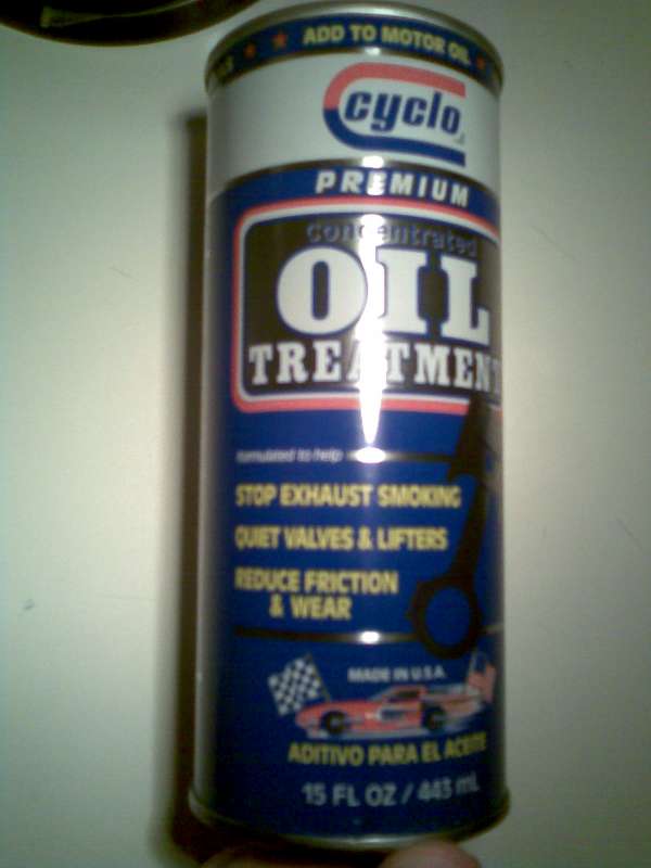

Zdravím,
byl jsem dnes na servisní prohlídce a výměně oleje v autoservisu Pavlíček v Brně Komárově. Zmínil jsem se mu o tom, že mi motor žere necelé 1dcl/1000km. Chtěl jsem, aby se podívali, jestli olej náhodou někde nepatrně neprolíná. Samozřejmě neprolíná. Osobně si myslím, že důvodem je větší nájezd, než uvádí počitadlo. :twisted:
Tvrdil, že se to u těchto motorů může dít i lehce s nájezdem přes 100 tisíc, což odpovídá stavu počitadla. (aktuálně 111 tisíc)
Na to mi nabídl aditivum do motorového oleje OIL TREATMENT. Údajně by to mohlo rozpustit karbonové usazeniny, kvůli kterým např. kroužky špatně stírají olej. (nejsem velký odborník)
Stál si za tím, že s tím určitě nemůžu nic pokazit. Říkal že to mají odzkoušené a pokud to nepomůže, tak to aspon ztíší chod motoru.
Nemám k tomu moc důvěru, ale vzhledem k tomu, že za to chtěl 140Kč, tak jsem to vzal s tím, že uvidím.
Hledal jsem tady na fóru a jsou tu na různá taková aditiva rozdílné názory. Vůbec už nejsem přesvědčený o tom, že bych to měl v klidu do motoru nalít.
Proto jsem se chtěl zeptat, jestli někdo toto aditivum zkoušel, a s jakým výsledkem.
Příkládám foto.

At si to ten perfektní mechanik naleje do krku a pak se ho zeptej jak mu to chutná :mrgreen:

A Miki.N,jestli chceš vědět jestli máš v motoru karbonové usazeniny tak mrkni na víčko od nalévání oleje,ventildekl je první místo na motoru,kde je usazování karbonu vidět viz š105 co jezdila na M6A,ale pokud tam liješ předepsaný olej tak v pohodě.

Příspěvek od Miki.N » 15.03.2010 23:42
Rendy: Na víčko se znovu řádně podívám, ale ničeho jsem si dřív nevšiml. Jinak jsem zapoměl napsat, že tam mám origo olej Formula 10W40.
Radekjo: Díky, Vyčerpávající :D Asi to budu muset přečíst po částech.
Když tak jsem zbytečně vyhodil 140Kč, ale to je vzhledem k obecným investicím do ojetého auta směšná částka :mrgreen:

Příspěvek od pbjun » 19.03.2010 20:24
Horsi je, ze to aditivum muze uplne zmenit vlastnosti oleje, nektere aditiva dokonce olej zmeni z 10W40 na 15W40 a pak uz defakto olejove cerpadlo nedokaze olej dostatecne tlacit a motor se muze zadrit... Takze defakto spise motoru ublizis nez abys mu prospel...

Příspěvek od petulak » 19.03.2010 22:05
Kdyby ty aditiva měli nějakou účinost,tak to výrobce přibalí už k novému autu. Vše je jen byznys na laiky.

Příspěvek od Miki.N » 19.03.2010 22:23
Jasně, máte pravdu nic tam lít nebudu. Nechal jsem se zblbnout, protože jsem to považoval v ten moment za dobrou radu od zkušeného mechanika. Kdyby to nabízel nějaký podomní prodejce tak bych nic nekoupil.

Příspěvek od tomv » 19.03.2010 22:30
nic tam nenalívej viděl jsem rozdělanej motor do kterýho něco nalili přímo ve fordu! a udělala se tam taková bílá sraženina (něco jako silikon ) a bylo po motoru ( byl to starej 1.8 td v escortu, na novejch by to udělalo asi ještě větší paseku)

Příspěvek od kaminek » 20.03.2010 00:05
Zajímavý ,já ty aditiva do motoru dávál počínaje Škodou 120 a konče stávajícím Focusem a po motorický stránce šlapaly vždycky jako hodinky .Hold není nad vlastní zkušenost :wink:

Příspěvek od Rendy » 20.03.2010 12:58
To kamínek,jenže od těch dob co jsi to dával do škodárny uteklo už spoustu času a oleje jsou mnohem kvalitnější než byly,ted jsou už z výroby aditivované a když tam přileješ nějaké aditivum tak si ty aditiva bud porozumí a nebo taky ne a je po motoru,ale je jasný,že se chce každej živit a hledá komu to střelí ono aditiva jsou dobré tak akorát do paliva,ale olej s ničím nemíchat.

Příspěvek od Cakra » 05.06.2010 13:10
Už jsem to zde někde psal, co se týká průplachu motoru. Žádná aditiva do motorového oleje nepřidávejde ! žádné motor cleanery nekupujte ! Jediné aditivu, které je možné zakoupit ( a tady je jen pár značek, co opravdu fungují ) je aditivum do motorové NAFTY .
Žádné jiné aditivu nekupovat, žádné jiné cleanry a podobné nesmysly... Kvalitní a pořád stejný olej a pravidelné intervaly při výměně, nic víc.

Cakra píše:Už jsem to zde někde psal, Žádná aditiva do motorového oleje nepřidávejde ! žádné motor cleanery nekupujte !
Cakra,a ty máš s těma aditivama do oleje vlastní zkušenost ? A nebo sis někde jenom něco přečetl ?

Příspěvek od Cakra » 09.06.2010 21:52
Snad tady ani nikdo takový nepíše, co si jenom něco někde přečetl a poté to prezentuje jako vlastní názor, nebo něco, co 100% funguje..určitě bych zde nepsal něco, co bych neměl zkušenostmi ověřené ( samozřejmě ne jenom já) a co by někomu škodilo. Ani vlastně nevím, kde bych si měl přečíst o tom, co zde prezentuji, jelikož pokud se dobře podíváš, tak vesměs na internetu kdo se k této věci vyjadřuje, tak pozitivně a to je díky tomu, že tyto "zázračné přípravky" užívá, vlastně ani nevím, jestli na internetu nebo někde jinde někdo sdílý stejný názor jako já a pátrat po tom určitě nebudu. Snažím se to tady normálně laicky vysvětlit. Samozřejmě to má spojitost s již tak známým placebo efektem, dám aditiva, sportovní filt, natankuju 100 octan benzín a mám hned několik koní navíc a motor šlape jako hodinky (o tom by bylo na delší povídání a je to tady určitě někde taky rozebrané ty filtry sportovní a další nesmysly pro běžné vozidlo na denní provoz..), ale upřímně, ten motor bude z hlediska dlouhodobého šlapat na 100% jako hodinky když bude pořád jezdit na konkrétně pokaždé stejný druh kvalitního oleje, než se snažit něco zachraňovat přidáním přísady do oleje a myslet si, že najednou se vše změní a stane se zázrak. Navíc (já jsem to samozřejmě nezasílal na podrobný rozbor) ale ta přísada do oleje částečně mění jeho složení a vlastnosti. Proč něco vymýšlet a investovat do přísat a motor cleanerů a podobných blbostí ?? když stačí tyto peníze zainvestovat a koupit jednoduše kvalitní olej, pokaždé vyměnit pal.filtr, olejový, vzduchový...atd..to už znáte, klasika...Veřtě mi, že motor nebude mít přidáním přísad menší spotřebu a tření a co se týká toho rozpuštědla co se lije, do starého vyjetého oleje, to ať si každý dělá na vlastní nebezpečí, mě stačí jenom když jsem to jednou viděl, co po těch 10 minut z toho vyteklo a celých 10 minut to cyrkulovalo v motoru... Zkuste se zeptat někoho jiného co vám řekne, třeba můj názor odsoudí, ale člověk, který se nad tím zamyslí a je jak se říká "od fochu" vás s tímto tvrzením nikdy nepošle pryč..(ne člověk , který se snaží něco prodat, nabídnou, prezentovat, ale nestraný..)
