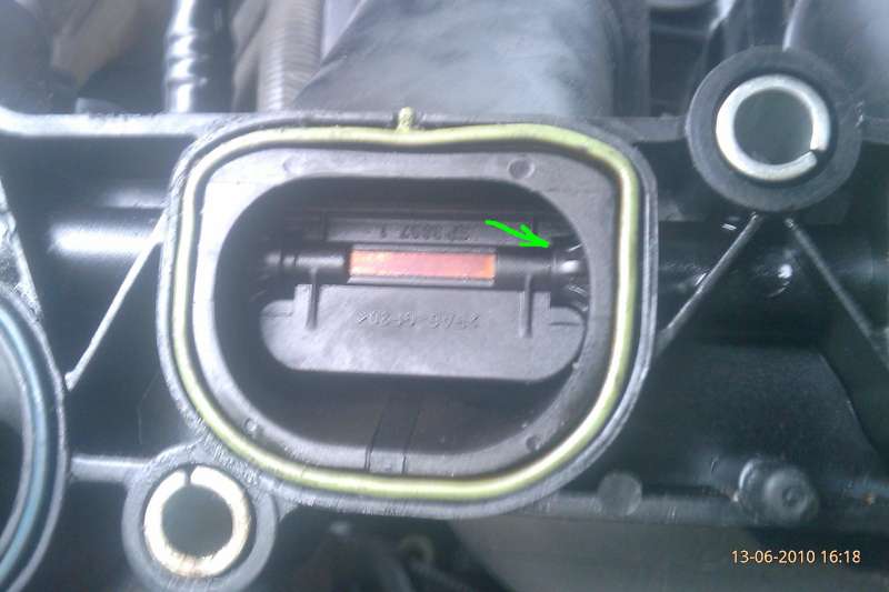

Zdravím Vás...takže dneska sem konečně sundal sání...je to pěkná mrdačka pěkně sem si zanadával...ale k věci...takže po demontáži sání sem zjistil že klapky sou cajkovy tak jako cely sání jelikož podle datumu na výliscích mám sáni vyrobeno 10/06...to je samozřejmě pro mě dobrá zpráva ALE...co tam teda rachotí....ventily??? prosím všem o jakoukoli pomoc
tady fotky toho sání...

To by mě taky zajímalo co tam rachotí
Mam tam nový klapky a je to skoro to samý, takže buď pustit radio,nebo si toho chrastítka nevšímat.
A ty ventily jsou jediná možnost?

jediná možnost o které zatim vim...

hele a nerachotí ti tam něco v příslušenství? Dost podobné klapání umí vyluzovat napínák klínového řemene vlivem přidírajících se ložisek na některém spotřebiči nebo na něm samotném. Zdroj rachotu se lépe hledá např.pomocí dřevěné tyčky..

Nebo šroubovákem. Opři ho o motor, na konec opři dlaň a na hřbet dlaně přilož ucho. Nádherně uslišíš všechny zvuky a pazvuky, hlavně jak na tom jsou kuličkové nebo válečkové ložiska. Tak postupuj na více místech v motorovém prostoru. Ten zvuk se bude přibližovat jako na schovce přihořívá. Staré ale osvědčené.

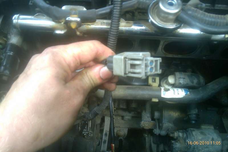

Tak dneska sem to tam naházel všecko na spátek a pak sem s hrůzou zjistil že nemám zapojenej jeden konektor a za boha nemužu najit kam patří....skusil sem nastartovat a na volnoběh mám 5000 ot/min...ví někdo

tak první co by mě napadlo je volnoběžný ventil, tuším , že jsem ho viděl někde vpravo vepředu, ale ještě jsem to sám nerozdělával

na tvé fotce "to vypadá.jpg" to máš pěkně nafocené, musí to jít dohledat.Jestli to má drážku na drátěnou pojistku(podkůvku), může to patřit na zahnuté čidlo, co je pěkně schované pod parohy vlevo kousek od serva. Sání jsem sundával 2x, ale na tento konektor si nevzpomínám.Podle fotky je kabel u měrky oleje a potom by to mohlo být to, co jsem napsal. Trošku horší přístup.

nene to to není to mám cajkovy...každopádně díky za info

Tak dnes sem to dal zase dolu, ale konec od toho konektoru sem nikde nenašel...ale hlavně sem objevil PĚKNOU PREKÉRKU...nejsem si vědom že bych to při sundávání udělal já, protože sem si to fakt hlidal, ale je tam kabel kterej je jak vytrženej
myslel sem jestli to neni od toho konektoru ale ty dráty sou červenej a bílej a u konektoru sou jiny... vubec netušim co teď...prosím poraďtě díky

nemáš ten kabel vytržený ze svazku?

...jen dodám že sem totálni trubka páč ten konektor co furt řešim a hledám od něj konec tak konec memá protože nebyl rozpojenej a ty drátky co tam vysijou sou z něj vytrženy...
