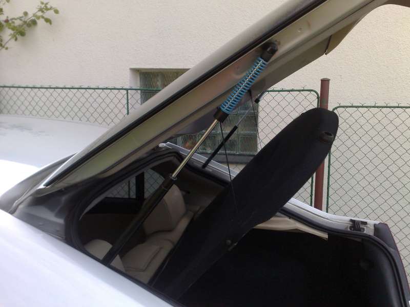

Je fakt,že tlumič je stále pod tlakem díky té pružině...A je potřeba větší síly k zavření kufru?

Ginesi,je to znát ta síla proti té pružině při tom zavření?Nějak si to nedokážu představit....Ne že by žena byla nějaká princezna,ale už jsem slyšel,že jsou ty dveře těžký...

Těžký jsou to je pravda. Ale je to opravdu síla. Vezmi si že to ty pružiny musí nadzvednout do zhruba asi 20 cm. Takže je to docela síla. Já to dřív chtěl taky ale pak jsem si řekl co to udělá s dveřma. A na tom Focusu jsem to viděl. Celý ty dveře pak odstávaly a pak šli docela blbě i zavírat. Ale trošku na to měl vliv i ten focus.

Je to sice dobrá věc když jdeš s plnýma rukama ale zas je asi lepší si to položit nebo si to dát do zubů než to pak řešit.

ono je otázka, jestli je pro ženský větší makačka otevřít dveře kombíku nebo je zavřít s pružinama.... chtělo by to vychytat takovou pružinu, která bude akorát.. uvidíme, za těch pár kaček ten pokus stojí

Tak tady je konečně finální verze na hatchbacku, zatím to funguje i ráno, kdy je poměrně ještě zima. Nakonec jsem dal malinko delší pružiny, aby to zvedalo výš. A přítelkyni jsem hned zaúkoloval a jde jí to zavírat dobře, takže zatim bez problému...

Je to taková tvrdá guma

ja by som to neriskoval na kombiku...Kju píše:Tak jak to jde chlapy uz to na nakem combi funguje?taky bych do toho sel
ide o to ze tlmice su vo zvyslej polohe a potrebujes tam naozaj velky tlak na zaciatok aby ti pohli dverami vobec ..tym padom tie tlmice pri zaretom kufri dostavalu poriadne na prdel a to nevravim o samotnych zadnych dverach

Pružiny mám, ale nedaří se mi odšroubovat tu plastovou hlavici tak to nemůžu vyzkoušet
