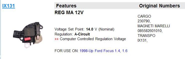

Ahoj,
alternátor je zpátky v autě. Pan opravář vyměnil diodový můstek, uhlíky, ložiska, zkontroloval vinutí. Jediné, co nemohl ozkoušet je regulátor.
Teď jsem to byl vyzkoušet. Napětí na baterce vyleze ihned po nastartování na 14,2V. Po cca 30 sekunách však klesne na 13,5 V. Při zapnutí světel i šlapání na plyn se mění max. v rámci desetinky Voltu. V Etzoldovi je napsáno, že napětí by se mělo stabilizovat mezi 13-14,5 Voltu. Ale těch 13,5 se mi zdá málo. Navíc stále svítí kontrolka baterie(která dřív nesvítila, ani při nižším napětí???).
Myslíte, že by mohl být regulátor vadný? Nevím, jestli alternátor znovu vyndat a donést ještě někam jinam....
Naposledy upravil(a) mirecek dne 14.07.2010 22:27, celkem upraveno 1 x.

to mirecek:
Nemas neco trvale zapnuto, ze napeti klesne na 13,5V?
mirecek
- Příspěvky: 21
- Registrován: 06.03.2009 09:40
Re: Alternátor
Nn,
neměl jsem zapnuto nic, kromě motoru:O)
Ještě jednou jsem ho vyndal, zanesl na zkušební stolici, našli tam nějaký studený spoj na regulátoru, tak to přeletovali a prý už dává stabilně 14V. Trochu jsem se tomu podivil, že je to málo. Dal jsem ho zpátky a teď, když měřím napětí na baterce, tak se to vyšplhá zhruba na 14,1V a tak to pak zůstane. Kontrolka nesvítí, tak už to nechám být...
M.
M.
