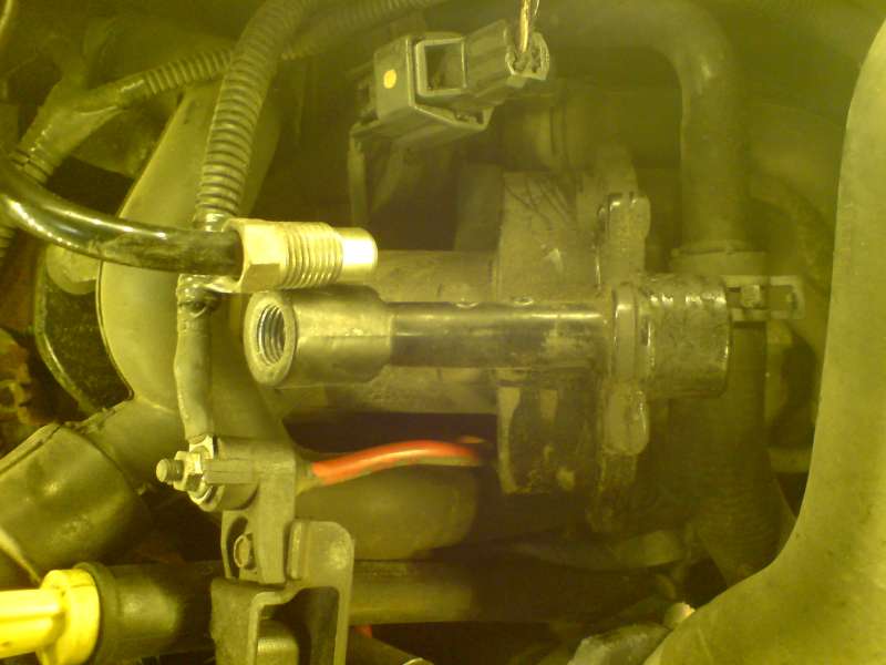

 . Jinak pro tvé info - EGR jsem při pokusech před opravou naklápění lopatek zaslepil, zkoušel jsem jet i s odpojeným elmag. ventilem ( elektricky) turba a kontrolka motoru se mi nikdy nerozsvítila. Jo a nevíš, kde máme čidlo tlaku v sání? Nebo jinak - jak pozná motor, že turbo tlačí moc a sníží pak výkon, aby se turbo nepoškodilo ( obtokový ventil na turbu přece u nás není )? Dík
 Na intercooleru je MAP Senzor (Absolutdruck) v sání. Za ním v polovině trubice saní je ještě hadičkou připojen IAT Senzor (Ladeluft-kuhler).Můžu Ti poslat servisní manual pro 1.8TDCi 2001 (němčině) nebo se tady dá někde stáhnout. Snad Ti to pomůže
