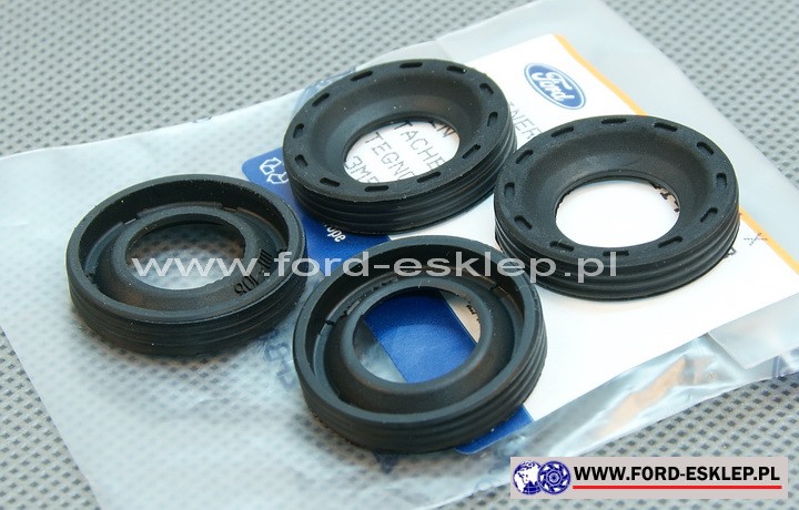

Tak jsem se díval, myslím že mám to same.Je tam někde ne těsnost kolem vstřiku. Najeto podle tachometru 88323 km.Co mi radite???

Povolit imbusy (je to sedmicka), vytiahnut vstrekovac von, ocistit ho, skontrolovat tesnenia a sup s nim spat do hlavy.

Nevadí,když se ten vstřikovač odpojí(kabel,kovová trubka).Nemuže se to zavzdušnit?
Je to spravné těsnení?Neznate kod?

přidávám se k otázce. Mám stejný problém a rád bych si to těsnění vyměnil sám. Myslíte, že je to dobrý nápad? Nějak se mi to celé začíná sypat:o(...

Taky bych si to chtěl vyměnit sám.Jen by se hodíl nějaký návod, podle kterého bych to dělal.

tady je navod na vyndani vstriku u TDI, tak zatim jako inspirace:
http://www.dieselpower.cz/public/forum/ ... manual.pdf
Jak na to u Fiesty TDCi:
http://www.fordownersclub.com/forums/in ... opic=13284
A zatim nejnadejnejsi popis pro Citroen HDI:
http://c4owners.org/plugins/forum/attac ... cement.pdf
M.

petik01 píše:Taky bych si to chtěl vyměnit sám.Jen by se hodíl nějaký návod, podle kterého bych to dělal.
pokud by jste cetly cely prispevek tak navod vcetne fotek je na prvni strane :huraa:

Muze se dostat nafta do oleje kdyz podfukuje vstrik? Zda se mi ze u jednoho vstriku je mirny naznak mokra u ostatnich je to naprosto v pohode. Muzu risknou cestu do chorvatska s touto zavadou?

Cestu do Chorvátska môžeš risknúť. Mne podfukovalo 1 a 3 vstrek (vo forde výmena tesnení, na všetkych 4 za 90€), po 500 km podfukoval 1 a 2 vstrek (záručná oprava vo forde, pretesnili všetky). Včera som sa vrátil s chorvátska a podfukuje už len 2 vstrek (asi pôjde zas do servisu).
