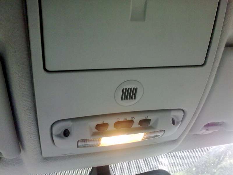

Občas se mi stane že po zapnutí navigace, mi tá neukazuje správnou polohu. Vždy pomůže kalibrace , kde najdu místo na mapě kde se zrovna nachadzim a provedu kalibraci v menu navigace. Pak všechno funguje jak ma.
Po několika dnech se navigace znovu po zapnutí chova tak jako kdyby nevěděla kde jsem a musím opět dělat kalibraci.
Možna by pomohlo vyčistit konektory na GPS-ce ,ale nevím jak se k nemu dostat. Rozebral jsem stropní světlo ale nic tam nevidím , žádný konektor.
Ma někdo podobný problém?
Rozdelával to někdo někdy?

Prosím tě , jak jde sundat celé to světlo i s kastlíkem?
Mně se povedlo sundat světlo.
Ford Mondeo 2.0 TDCi Ghia 85kW r.v.6/2006
m.a.x.i.m.u.s
- Příspěvky: 1764
Re: Denso - GPS signál ,GPS anténa
Otevřeš přihrádku na brýle a na těch delších stranách jsou na každé straně 2 zobáčky, které šroubováka nadzvedneš, aby se to odcvaklo. Pak to vysuneš směrem dozadu.
Teď mi psal kamarád s Focusem, že má naprosto stejný problém
Jsem zvědavý jestli ti pomůže pročištění.

Děkuji za návod k rozebrání , je to přesně jak jsi psal. Povedlo se mi to rozebrat a kontakty v konektoru jsem pročistil elektro-solem. Kontakty byli docela špinavé. Uvidíme jestli pročištění kontaktu pomůže.
