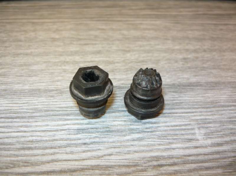

Dneska jsem rozdělával přední světlomet na mém Focusu a zjistil jsem, že mi nejde seřídit pravé světlo. Zjistil jsem, že na štelovacích šroubech jsou strhané hranky a navíc jeden otočný štelovák je zaseklý. Nesetkal se s tím někdo? Napsal jsem dneska do Forda, zda nemají na prodej štelovací šrouby (pokud je vůbec prodávají), ale jestli ten jeden rozhýbu, to nemám tušení právě. Zkoušel jsem, že ten co je blíž k masce, tak rukou se trošku pootáči, ale ten co je u blatníku tak s tím nejde otočit vůbec. Doufám, že kvůli tomu nebudu kupovat nový světlomet. :( Jinak jedná se o Focus model 99. Díky předem za rady.

Já kupoval světlo. :(

chycek: Ajejej. :( No, zkusím sehnat ty seřizovací šrouby jestli se to chytne. Zatím Ford nenapsal, tak nevím, zda to vůbec prodávají zvlášť.

pzi
Příspěvky: 2223
Registrován: 31.10.2009 20:39
Bydliště: Hluboká nad Vltavou
Re: seřízení světel
Příspěvek od pzi » 02.08.2010 17:40
na vrakovišti určo pochodíš :roll:

Příspěvek od Jirik 1.8 » 02.08.2010 19:35
pzi: Máš pravdu, buďto od někoho sehnat nebo vrakáč. Došel mi email od nich, že samostatně to neprodávají.
