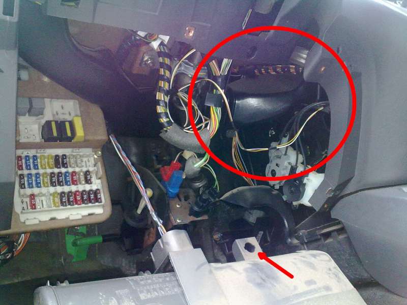

Mohli by ste mi prosim priblizit, v ktorej casti sa ma nachadzat ta priprava na osvetlenie? Dnes som demontoval odkladaciu policku pod volantom (nasiel som otvor kde ma byt objimka zastrcena), hladal som medzi kablami tu objimku na ziarovku, ale zatial neuspesne. V ktorom zvazku sa ma nachadzat ta patica na ziarovku? Co je za poistkami, alebo za stredovym panelom? Chcem to mat vsetko osvetlene

TO: roman082
Mozes sem dat lepsie foto? vyzera to nádherne

Moje riesenie:
Mal som pripravu, objimky su len zabalene a zapaskovane. Na vodicovej strane netreba nic demontovat, je k tomu vlny pristup. Objimku staci rozbalit, a pripevnit do pripravenej diery v odkladacej policke.

Kdyby pánové pomohli
... já jsem to ani po patnácti minutách usilovného hledání nenašel
Ideální by to bylo, kdyby to někdo zakroužkoval a pak to sem hodil, i pro ostatní...

Wincenzou neviem ako na FF I
ale my na FF II mame tu žiarovku s paticou pri stredovom paneli
skus spravit fotku ešte z opacnej strany t.z. od dverí s pohladom k stredu

Re: Osvětlení prostoru pro nohy.
Však je to focené ze dveří směrem ke středovému panelu...
som netusil ze ff I ma poistky pri pedaloch
ako keby som nic nenapísal

... podle toho, co pisou na prvni strane, by to melo byt zabalene v molitanu. Predpokladam, ze v tech dvou na Tvoji fotce to neni
, tak pak podle navodu by to melo byt nekde vys, tzn. bliz k volantu.

Wincenzou: jestli ti to pomuze tak ji taky nemuzu najit...
ale koukam se pravidelne kazdy mesic, treba se tam nekde objevi

Wincenzou mrkni teda ještě ke spoujezdci, tam se bude hledat líp a jestli tam nebude, tak tam asi přípravu nemáš
xmorfeuz řekl bych, že ji neobjevíš, myslím, že před fl příprava nebyla, nebudeš tam mít nejspíš ani ten držáček zezadu toho plastu pod volantem

fplisek: ono to ma byt zezadu u volantu ? ja to celou dobu hledam za pedalama
muzete tam nekdo udelat tu sipku, vzdyt je to prace na chvilicku...
ja na FF II to mam niekde v tejto oblasti ako je červeny kruh
a tam kde som dal červenu šípku by nemala byt náhodou tá patica na žiarovku?

Zklamu tě u tebe tu přípravu nenajdeš na 100% je to až od ročníků 2001 a je pravda ,že i tam se najdou které tu ppřípravu nemaj,je to ale tak 1 kus 10.xmorfeuz píše:fplisek: ono to ma byt zezadu u volantu ? ja to celou dobu hledam za pedalama

Wincenzou: Ja mam sice osvetleni prostoru pedalu z vyroby, ale dneska jsem mel sundany spodni plast palubky a vodice ke konektoru zarovky vychazeji z toho nejsilnejsiho svazku, ktery je dobre videt na Tve fotce. Ten kdo ma pripravu, ma konektor zalepeny v molitanu v tom dolnim ohybu svazku. Z toho se mi zda, ze u Tebe (vyjimecne) priprava asi nebude ... Jeste koukni ke spolujezdci.
