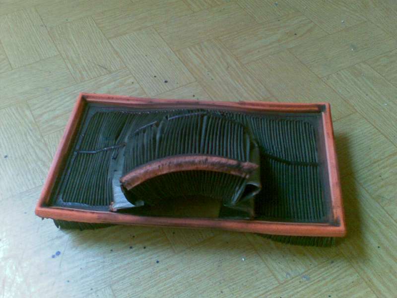

Zdravím všechny na foru.Dnes se s Váma musím podělit o svou radost.Posledních čtrnást dní pozoruji že auto nějak netáhne ,dost kouří a je jako po smrti.Mám FoFo I 1,8 TDdi rv 2000.Koupil jsem ho v prosinci 2009 s doklady od Brněnského servisu Ford ATOMA o kompletní výměně náplní,filtrů,předních brzd,a zadního obložení včetně prasátek.Původní majiter to nechal dělat před STK a pak auto hned prodal z rodinných důvodů.Peněz to stálo ,že jsem se málem zalkl,jak jsou u Forda drazí.Po dnešní jízdě ze znojma jsem zestárnul o několik měsíců , protože jsem málem nedojel.Hned jsem začal hledat závadu proč to jede stále hůř a hůř.Jen co jsem sundal víko od air boxu jsem byl doma.Od té opravy jsem ujel asi 6000 km a tak jsem nečekal to co jsem viděl.Vzduchový filtr byl nasátý až skoro do sací trubky viz foto
No v jakém stavu je olej a palivový filtr už ani nepřemýšlím a hned v pondělí jdu do vměny.Potom věřte značkovým servisům.Budu se ještě hodně dlouho stydět, jak jsem důvěřivý a blbý , že jsem si to po koupi nepřekontroloval.Ještě bych dodal , že ta silikonová guma na filtru je zcela zteřelá což u silikonu je dost neobvyklé.Značka je to Motorkraft takže si myslím že pokud má auto najeto asi 250000 tak ten filtr tam bude asi ještě z výroby :bebng: Jinak bych všem doporučil , aby neudělali stejnou chybu jako já , aby při snížení výkonu nebo nějakém jiném problému zapojili mozek a hledali chyby jednoduché a banální. Teprve potom se mužou pustit do oprav a úprav jako je EGR ventil, čerpadlo atd.Po výměmě filtru to jede jak z praku a nezakouří ani trošku.Přeji všem mnoho zdaru.

Pěknej filtr :-)
Mě se taky podařilo nasát filtr, že vypadal podobně. Ale černý jsem ho moc byl starý cca rok. Ale tohle je fakt mazec. Ten tam musel byt fakt dlouho.
