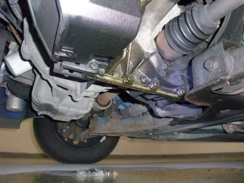

Zdravim,
už od koupě focusu před 2 lety sleduju spotřebu oleje. Mezi výměnami dolívám cca 4-5 litru Formula E 5W-30. Dlouho jsem měl za to, že zvýšená spotřeba je dána tím, že dvě třetiny km najedu po dálnici (stále na cca 4000 ot/min).
Ovšem za poslední 4 měsíce, co parkuju na jednom místě v garáži, je jasné, že olej se nespotřebovává, ale vytéká (viz foto). Takže bych měl 3 otázky:
1. Co je to za spoj (4 šrouby), z něhož olej teče?
2. Na kolik může přijít oprava?
3. Vzhledem k tomu, že spojka už nespojkuje jako za mlada, ačkoliv by možna ještě rok vydržela, vyplatí se to nechat opravit dohromady? Tzn., abych časem neplatil případnou stejnou práci podruhé…

				papouch22
Re: Únik oleje
olej ti to nejspis zere a to co tece je z prevodovky a kdyz sundas ten dekl pod kterym jsou lanovody razeni tak uvidis i kde a da se to udelat na aute
				DAW FYDB1
- Příspěvky: 2
- Registrován: 30.07.2010 18:17
Re: Únik oleje
No po pravdě to moc nechápu...Zeptám se možná blbě, ale jestli ten olej teče z převodovky, tak to už musí být na suchu, ne? Vždyť náplň v převodovce není ani 2 litry...kde by se ten olej pořád bral?papouch22 píše:olej ti to nejspis zere a to co tece je z prevodovky a kdyz sundas ten dekl pod kterym jsou lanovody razeni tak uvidis i kde a da se to udelat na aute

				papouch22
Re: Únik oleje
to mas jenom omasteny. sundej ten dekl a je tam cerny sroub na 8 imbus ten vyndej a strc tam drat. hladina ma byt spodni hrana toho kontrolniho otvoru.
