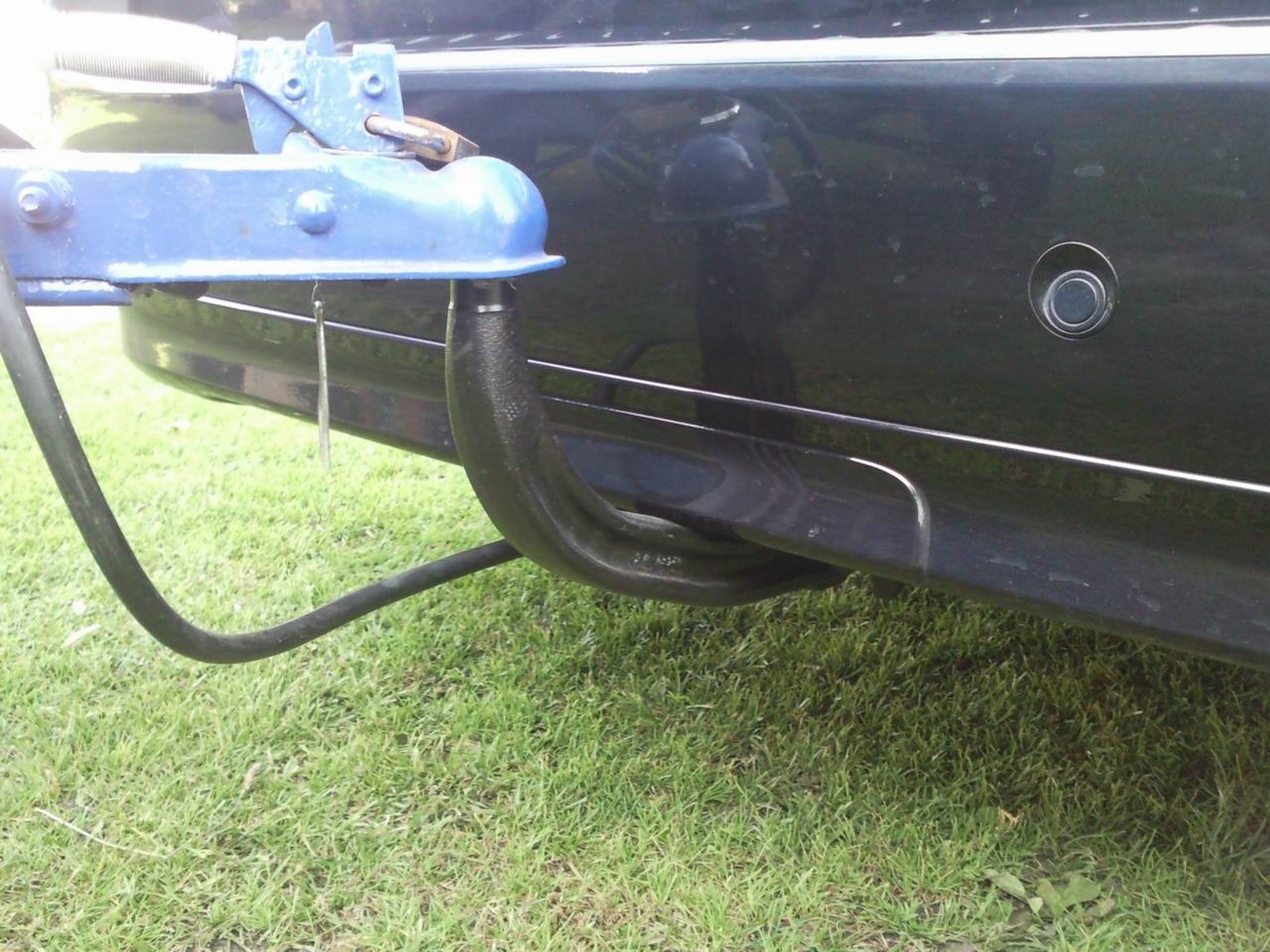

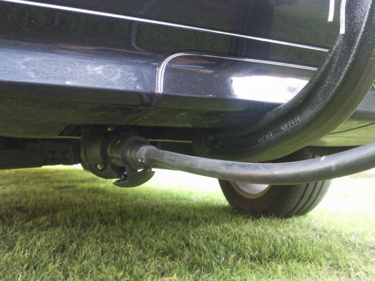

- ACEMajky
- Příspěvky: 1576
- Bydliště: Liberecko
Re: Tažné zařízení - mondeo
To o cem psal JR a co mam instalovane je, je to vertikalni zaves (odnimatelny)
tazny zasunes zespoda pod naraznik, el. zastrcku vyklopis, mam to pro JR nafocene v mobilu, jen to musim dostat do PC
ale zapomen ze to sezenes za 3000,- ja i s montazi 10 000,-, ale zase po demontazi nikdo nepozna, zeje na aute nejaky tazny zarizeni

- ACEMajky
- Příspěvky: 1576
Dalsi foto
ACEMajky

- Kóťa
- Příspěvky: 9765
- Bydliště: Střední Čechy
Takové tažné je rozhodně lepší,ale bohužel i dražší...Za kvalitu se holt platí.
- JR
- Příspěvky: 111
Pecka, přesně tak jsem si to představoval.

borekb
- Příspěvky: 152
- Registrován: 12.08.2010 21:29
To se mi taky moc líbí! Jaký je to výrobce? Dokázal bys najít nějaký odkaz?
