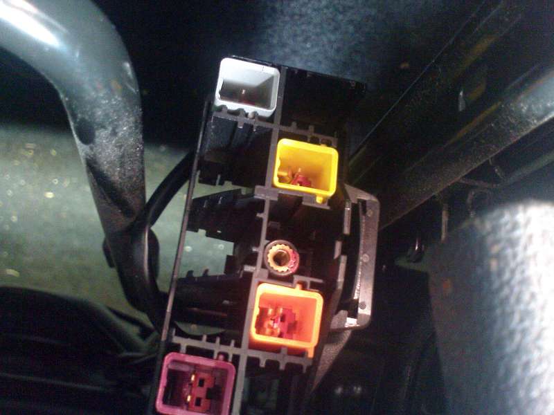

Ahoj chlapi,
chystam se na domontovani vyhrivani sedacek a zajimalo by me, k cemu vsemu slouzi kabely vedouci do sedadla prostrednictvim cerne krabicky pod sedadlem. Je tam tech konektoru nejak moc!:-)

Re: Krabicka pod sedadlem
bila - vahove cidlo
zluta - airbag
oranzova - predpinac pasu
fialova - zapnuty pas
potrebujes modrou (do rohu k fialove) na napajeni vyhrivani sedacek a zelenou (vedle fialove) od ovladace vyhrivani + 20A pojistku do slotu 121 + ovladace
Jo,pojistku uz tam mam od vyroby. A jak to myslis napajeni vyhrivani? Myslel jsem, ze od potenciometru vyhrivani z palubovky jde drat do sedadel, tudis jeden kabel. A nevis, jestli je tam uz predpriprava tech kabelu? Protoze na obrazku jde videt, ze je tam konektoru mnohem vice, nez je patic v druhe casti krabicky.
Na obrázku je vidět ,že piny obsazené jsou, ted de o to zjistit jestli máš připravu pod palubkou.
Pripravu myslis jestli mam pod radiem, kdyz oddelam ten panylek, konektory na tlacitka pro vyhrivani?
jj

To je skoda, ze ti nikdo neodpovedel, chtelo by to at nejak do kupy, co je vsechno potreba na dodatecnou montaz vyhrivani sedadel. Myslim,ze uz se na to tady nekdo ptal taky, jak to ma dodelat. Ja si to chci taky dodelat a budu ve forde objednavat tlacitka (kolecka) na vyhrivani, ale nevim, jestli mam uz pripravu pod tim radiem. Ale pojitku 121 protom uz mam od vyroby, coz je na vyhrivani sedadel.
levy ovladac vyhrivani - 3 draty: GN-YE + GN-RD + BKQuickie píše:ja som sa to pýtal tu http://www.ford-focus.cz/forum/viewtopi ... 04#p464904 (tretia fotka)
pravy ovladac vyhrivani - 3 draty: GN-BK + GN-WH + BK
... pricemz BK jsou spojeny a ukostreny, GN-YE a GN-BK jsou take spojeny pres pojistku 100 (10A) ... oboji lze promerit
