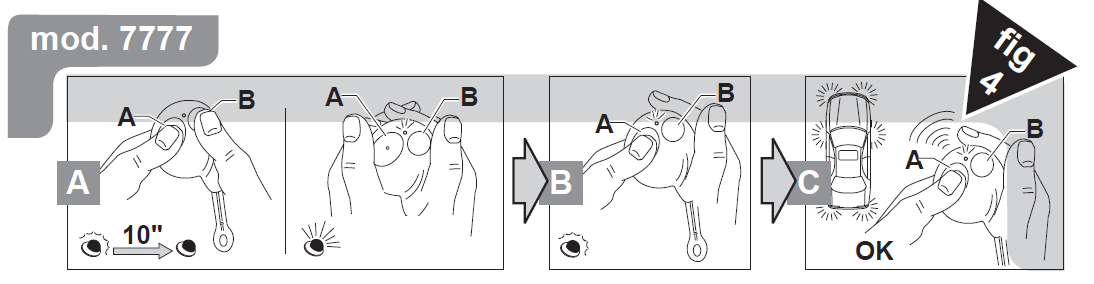

a máme tady návod na spárování Cobry...
stiknout obě tlačítka, dokud ledka nezhasne, pustit ledka se rozsvítí,
zmáčknout tlačítko A, ledka začne blikat, poté ověřit opět stiskem, zda funguje...toť vše (blíže viz. obrázek) pokud bys chtěl samotný manuál můžu nahodit

Asi jsme se nepochopili, mám tu Cobru teďka funkční, ale dokoupil origo klíč i s dálkou a ten chci spárovat s autem.
