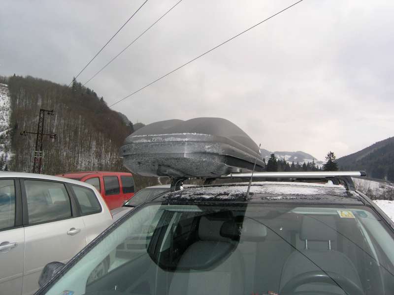

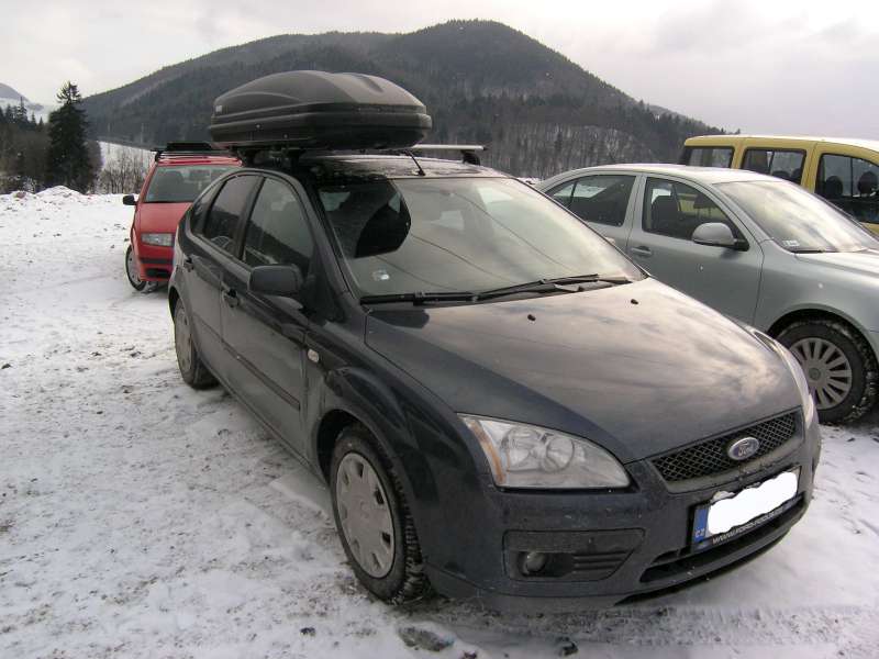

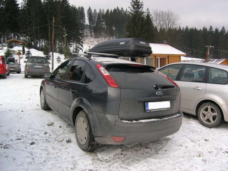

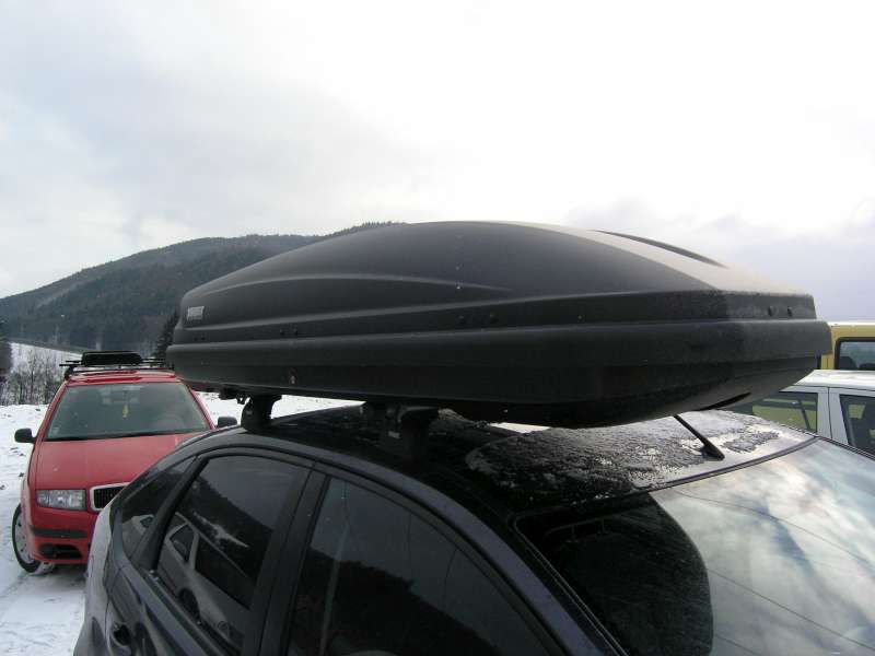

Zkusil jsem nafotit Fofo II HB s boxem Thule Pacific 600, není tam pohled z boku, ale fotil jsem spíš využití střešního nosiče Thule aero a jeho výhodu, proti originál střešnímu nosiči od Fordu.
Forďácký nosič, resp. tyče končí u patek, kdežto Thulácký nosiče přečuhují, v čemž vidím právě tu výhodu, že se dá box upevnit až za patkama a nemusí se člověk na střechu tak natahovat.
Další výhoda je, že Thulácký nosič, aspoň teda v provedení s patkama 753 je o 3 cm nižší, takže další výhoda v podobě toho, že box je blíže, resp. níže.
Měřím 185cm a výše, resp. dále na střeše si box neumím představit. Když jsme jeli v létě do Slovinska, hodil jsem box do středu, jakože kvůli aerodynamice a věci jsem musel vytahovat vždy stylem šlápnout na práh, nebo naboso na zadní sedadlo.
Další věc je, že netrpní ani anténa, protože tím, že je box vysunutý skoro až na okraj, je od boxu asi 10 cm.
Jo a ještě vedle mě stál Cmax stříbný, slovenská značka, ale podložky neměl, takže kamarád z fora to asi nebyl
