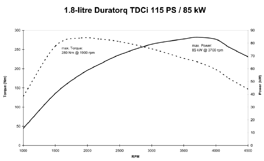

Skuste upresnit ake otacky musite vytocit na rozjazd... nie je normalne ak to zdochne !!
nemoze to mat suvis so zanesenym egr resp.jeho otvorenim na volnobeh ?
Mam odskusane ze sa da rozbehnut aj hore kopcom bez plynu z volnobeznych otaciek samozrejme to nie je odpich ale ked sa pomaly spusta spojka ide to v pohode.
Ja to tak nerobim hlavne kvoli zotrvaku, vzdy vytocim cca na 1300-1600 odhadom a tak sa rozbieham, jeden fordak mi tvrdil ze viac vydrzi spojka ako zotrvak...
1.ka ma pomaly resp. do sily prevod kde pri 3000 otaciek ide ledva 20 samizda...
aj ked da sa ciastocne odvodit podla krutaku kolko na pri volnobehu cca 900 otaciek myslim okolo 120-130 nm co je myslim dostatocne...

ja mam tiez 85kw a nie je problem sa pohnut na volnobeh a auto vladze ist aj do slusnejsieho kopca.Okamzita spotreba je vtedy do 30litrov.Jasne ze to chce pri rozbiehani citovo zo spojkou.Mam nalietanych 161 000km
