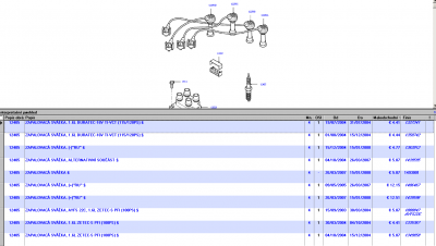

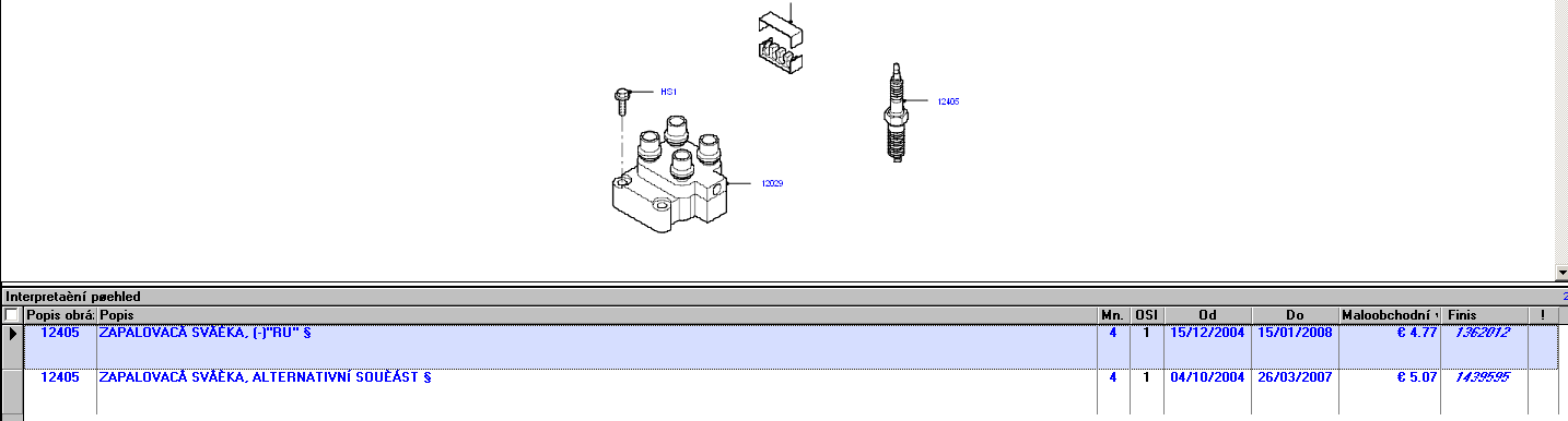

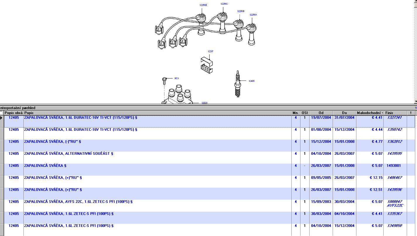

Moj novy Microcat
mi dava tieto alternativy.
Neviete, aky je v nich rozdiel a ktore su z nich platinove? Alebo platinu uz nerobia? Odhadujem, ze tie za 12.50 budu najlepsie
Naposledy upravil(a) Nicco dne 03.03.2011 21:48, celkem upraveno 1 x.
- Nicco
- Příspěvky: 1961
- Bydliště: CZ-SK
Re: originál svíčky
Update: pre 1.6/74 su tam iba tieto 2 typy
