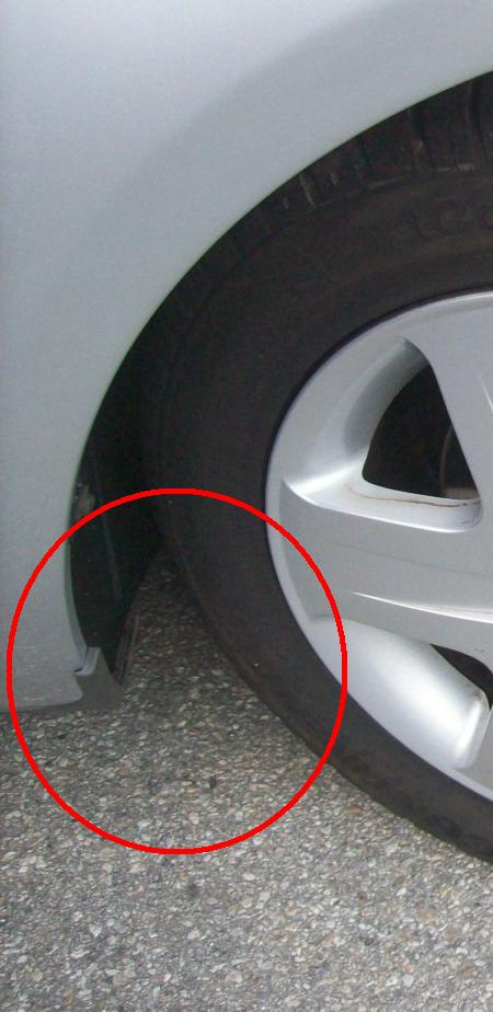

Jinakjsme si možná nerozuměli, já jsem neměl na mysli klasické 4 ks tzv. zástěrek, nebo komplet celou sadu, ale pouze vepředu plastovoui ochranu lemu podběhu, který potom přechází do spodku prahu. Tam je vepředu na každé straně jeden kus, který kryje jak ten lem, tak i cca 20 cm spodku a pak přechází do plastového krytu spodku prahu a vede až ke konci prahu vzadu před zadním blatníkem.
Tady jsem našel na fóru fotku, kde je to trochu vidět :
miloccc
Příspěvky: 40
Registrován: 25.07.2009 23:37
Bydliště: Trenčín
Re: koroze u focusu II
Příspěvek od miloccc » 31.07.2010 20:12
Presne tieto som myslel.(kus po 29€)

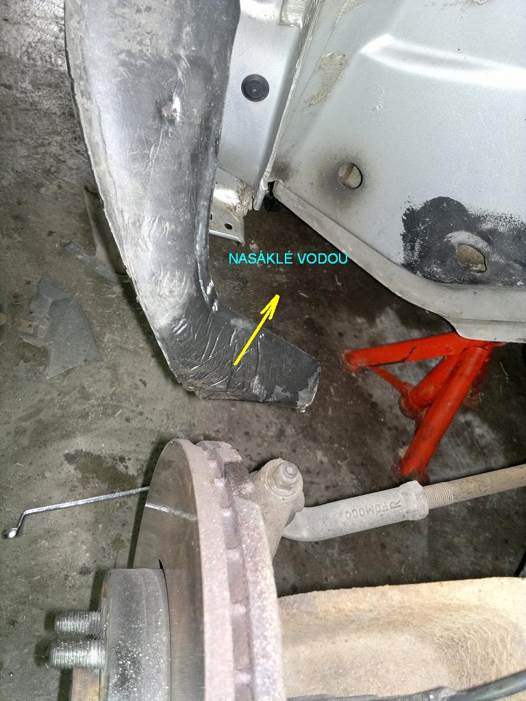

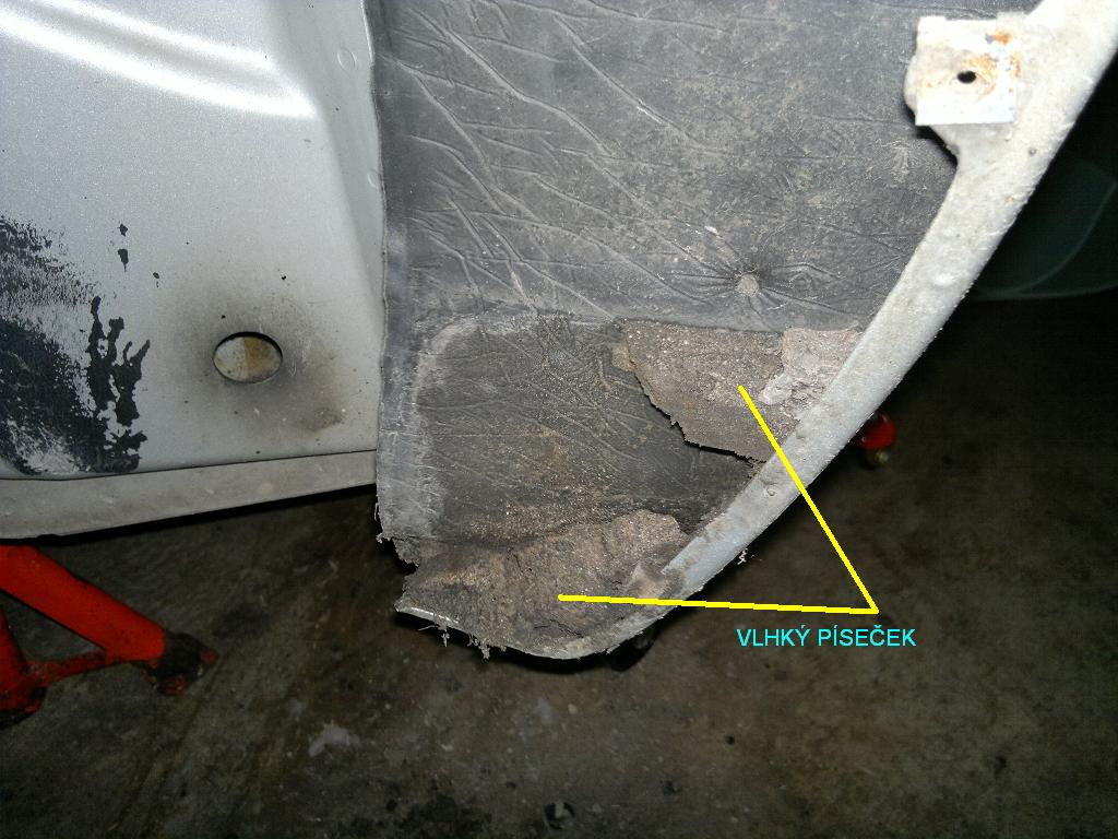

Nazdar pánové, mám Focuse II jenom pár dnů, ale o některé korozní věci se musím podělit. Nejdéle jsem vlastnil škodovky a musím porovnávat. Po včerejším sundání plastových krytů podběhů mám vážné pochybnosti o protikorozní ochraně focusu. Pod pravým krytem nebyla situace tak hrozná. Po vyndání nějakého tlumícího molitanu jsem vyčistil dutinu za krytem. Jako specialita této strany bylo, že tlumící houba byla nasáklá vodou a zřejmě měla za ůkol udržovat pernamentní vlhkost v něvětrané kapse. Vodu jsem vymačkal a celý konec jsem uřezal. Provedl vysušení a natření Rezistin-carem. Koroze samozřejmě už začala působit. Jiná lahůdka byla na levé straně. Po sundání krytu na mně vypadla 2 patrová hromádka vlhkého písku. Plastová houba tam byla také, ale nebyla napitá vodou. Její funkci převzal jemný, vlhký písek, který dal solidní základ pro korozi. Tady jsem musel povolit i uchycení blatníku 2 šrouby úplně vespod. Blatník s citem ohnout a písek vyházet. Vše už začalo korodovat. Myslím, že o nějakém pozinku nemůže být řeč. Jako řešení vidím po odstranění koroze vyplnění obou kapes silikonem. Každý rok sundat kryt podběhu a zkontrolovat. A budu pokračovat jak na Š120..která začala reznout od lemů..tady je to samé..akorát to stálo víc peněz.

Pozink to má a tady ti nezreznou nosníky,kdežto u stodvácy rezlo všeechno.A s tímhle se tady setkalo víc lidí.Kdyby si to nerozdělal tak si toho nevšimneš a než by to prorezlo skrz tak by ještě nějakej rok trvalo.Jestli to máš z de tak tam strašně solej a auta tam reznou mnohem dřív než u nás.

Spíš bychom se měli zamyslet nad tím, proč kurva návrháři nedokázali minimálně za dvacet let(od dob Escortů) odstranit jednu a tu samou konstrukční chybu, tedy usazování bordelu a rezivění přesně v místech, jak popisoval omezenec.
Escorty měly naprosto stejný problém(a také levá strana horší), ovšem nebyly pozink, takže to všechno hnilo rychleji, až tam najednou a rychle byla díra a plno práce s opravou(z vlastní zkušenosti - escort MkV, rok 1991). Pak jsem čuměl, že na Focusu nechali tu samou debilitu.
