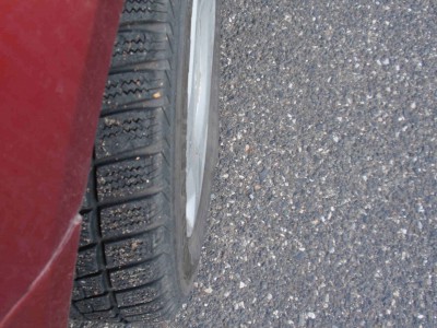

Dobrý den přeji,
už delší dobu mě trápí levá přední pneumatika.
I když postavím auto na rovinu, aby nebylo auto nikde vyvýšené, tak se mi dělá na levém předním kole "placko-boule".
Fotka co přikládám je po nahuštění na 2,5 tam už to není tak markatní jako při standardních 2,2 - zkoušel jsem zdali není podhuštěná.
Netušíte čím by to mohlo být, jestli už unavený tlumič či vadné kolo, nebo jen normální stav na této straně auta.
Pneumatika R14 185/65 polaris 2 - ještě nemám přezuto.
Předem děkuji

poškozený kord pneumatiky???

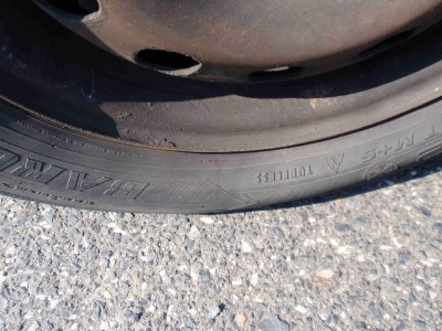

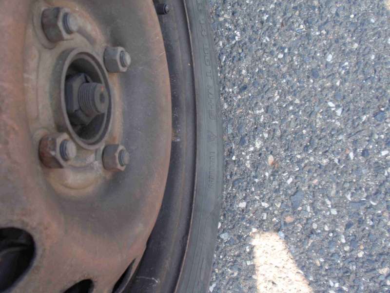

Zkusím sem během dne ještě dát fotku bez disku, aby byl vidět i lem.
Pokud by to byla tato varianta bylo by to fajn, pro mne, stejně teď budu kupovat nové pneu.

Re: Vyboulená pneumatika
Jestli kupuješ nová kola, tak je problém vyřešen, někde si stím asi najel na obrubník nebo vymetl díru a kord v tom místě povolil, což se následně projevý vyboulením pneumatiky na bočnici, hodně problémy s tímhle mají nízkoprofiláče...osobní zkušenost
samozřejmostí je potřeba takto poškozenou pneu vyměnit, nelze opravit

Měl jsem v plánu ty zimáky teď v léte dodělat, (mám focusíka spíše jako přibližovadlo do práce a vzorek je tam vhodný i pro zimu ,ale už se jim krátí doba časově) , ale raději zainvestuju.
Přikládám slibené fotky.
