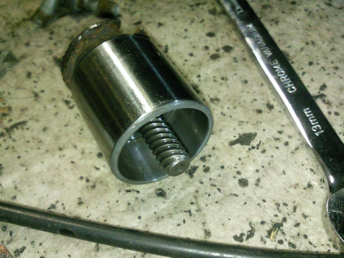

Nazdar pánové, v návodech na FoFo II tato práce zatím není. Sehnal jsem forichtuňg na stláčení pístku a zároveň bych s ním chtěl otáčet. Ale zaujala mně jiná věc. U staršího modelu jsem šlohnul fotografii pístku zadní brzdy (Mondeo nebo C-max) staršího provedení. Dole ji najdete. Snad mně majitel nebude žalovat. Asi i náš pístek bude mít tyčku se závitem a to točení je velice důležité. Zatím na to nikdo moc důraz nekladl. Teď jde o to, na kterou stranu pístkem točit v případě, že vyjede ze závitu. No snad to dopadne. Zatím dík za pomoc.

kaminek píše:Brzdový pístek se zasouvá ,když šroubuješ pístek do prava ,jako jakýkoliv jiný šroub :wink:
Podle mě je tento závit levý.

Radekjo píše:
Radejko ,už jsi to někdy dělal?

Nedělal ale obrázek ukazuje levý závit. Nebo se pletu?

Radekjo píše:Nedělal ale obrázek ukazuje levý závit. Nebo se pletu?
To není pístek z Focusu.

V pořádku. Myslel jsem si že se bavíme o fotografii. :palec_nahoru:
