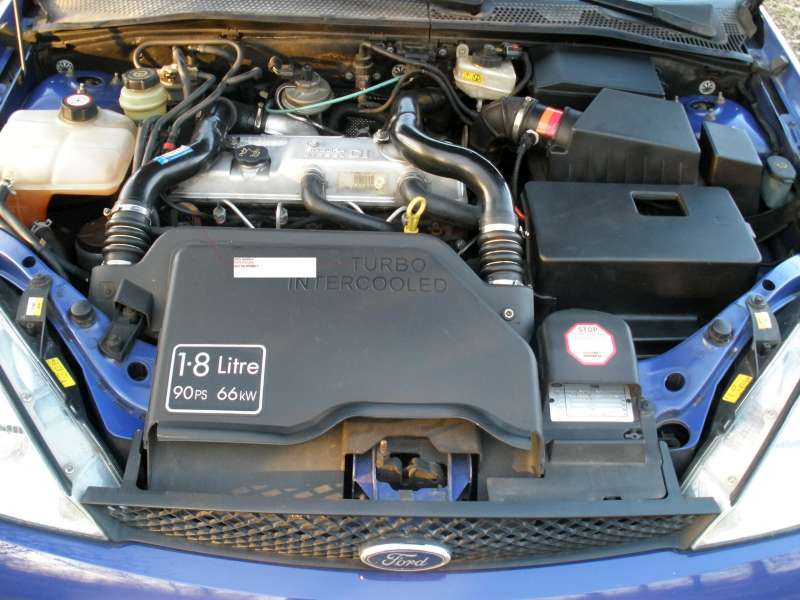

AHOJ forďáci
taky jsem si jednoho fordíka focuse v combíku pořídil a dnes koukám pod kapotu a jedna z hadiček která vede ke asi vstřiku (nikdy jsem diesla před tím neměl ,tak nevím kde co je) je celá poblitá asi od nafty
Nevíte náhodou co je to za průměr hadičky ? a jestli koupit v metráži nebo orig. ?
přiládám ilustr. foto
díky moc za rady
Smak.
díky moc za rady
Smak.

kupis v metrazi 15cm stoji asi 10kc je to prepad spat do filtra,menil som ju minuly mesiac,hlavne pozor hore na tom spoji ten sa mi podarilo zlomit

v týdnu jí koupim a vyměním doufám že to neulomím
nevíš kde jí koupit ? ( v autopotřebách budou vědět nebo někde origo ?)

,jinak hadička se dá koupit v autodílech,potřebuješ znát pouze průměr a musí být odolná na paliva ,aby ti nenabobtnala.

ja jsem ji kupoval u vw v metrazi . staci rict ze chces hadicku na prepady a u nas uz vedely .

ten motor co je na fotce není muj
je to obrázek někde z netu (neměl jsem u sebe foťák )
jináč dík za rady .
Ale neměl jsem moc času ,tak jsem se ptal jen v jedný prodejně a prodavačka nevěděla
tak musím jinde .
Nevíte někdo kde se dá sehnat třeba něco jako katalog náhradních dílů? nebo zatím přesně rozměry tý hadičky?
Ulehčilo by to jakýkoliv hledání dílů na focuse.
dík

zbehni do mototechny tam maju vsetky katalogy a hadicku im bud ukaz z ineho prepadu,lahko ju vytiahnes a vratis spat, nestresuj tolkoSMAKABAL píše:ten motor co je na fotce není mujje to obrázek někde z netu (neměl jsem u sebe foťák )
jináč dík za rady .![]()
tak musím jinde .
Ulehčilo by to jakýkoliv hledání dílů na focuse.dík
