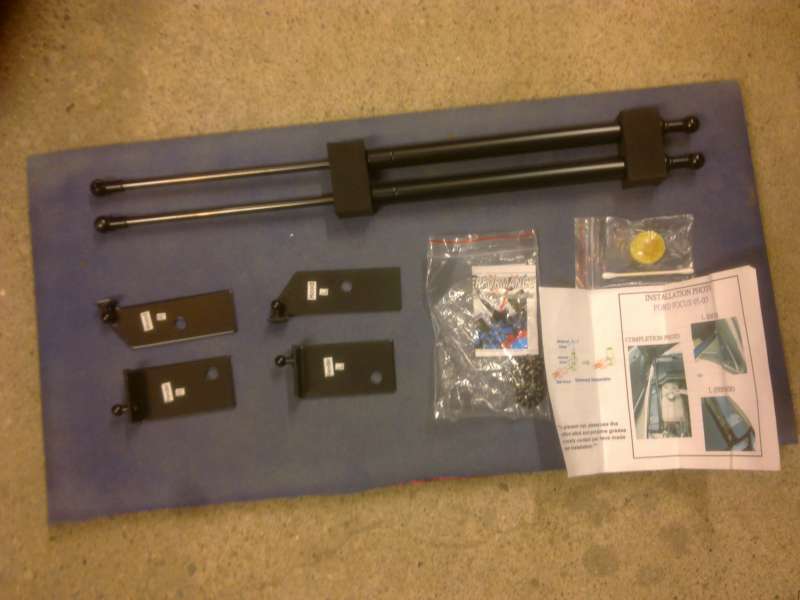

tak vzpěry jsou na autě, bylo třeba dělat jen malinký dodělávky na držácích, fungují dobře, uvidíme jak dlouho, poctivě jsem fotil, zítra se pokusím to sem nastrkat

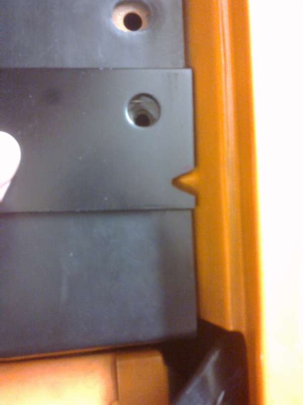

musel se upravit plast, který nad šroubem blatníku vystupuje cca dva mm, aby držák seděl celou plochou

úprava držáku, aby to sedělo

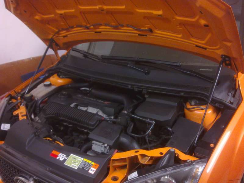

a to bylo všechno, to samé na druhé straně, trochu mě překvapilo, že to drží nahoře i dole pouze na jednom šroubu, je tam slušná páka, ale důležité je, že to funguje a případně se to doladí, omlouvám se za fotky, foceno mob.telefonem

tak sedí

jedna strana komplet

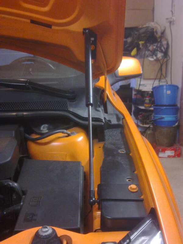

ještě jedna

druhá strana úplně stejně, už nebudu prudit, jo a ještě jsem prodloužil hadičku od ostřikovačů skel, protože držák vyšel přesně pod ní a trochu to šponovalo a výsledek

pepe.st: Díky, super návod/fotky.
Jsem potřeboval vědět/vidět kde to drží a už jsem to konečně pochopil :)
U faceliftu to asi fungovat nebude bo ten šroub v blatníku je v jiné pozici (viz foto) :nixw:

důležitá bude vzdálenost toho šroubu blatníku od pantu kapoty, protože celá vzpěra zajíždí do motorového prostoru ještě před těsnící gumu, opravdu nevím jestli by to fungovalo
