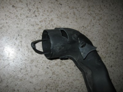

Prosím pěkně  poradí někdo kdo měl dole aku + kryt . Jedná se mě o to že jsem dneska  slyšel divné  sání  vzduchu  jako by turbo  ševelilo   nevím jak to popsat . No a ten náfuk  na foto označený zelenou šipkou    vypadá uvolněný někde pod tou baterkou . Potvrdí mě někdo zda to je zakončený v air boxu  a má to být pevně spojené než odpojím aku a vymažu si  data ?

Ano,ta hadice vede pod aku ze spodu do air boxu.Když odpojíš aku bude auto chtít jen kód radia.

Děkuji ti už jsem to odpojil jo a je to rozlámané. Nebylo to zapojeno v air boxu  předpokládám že to nemá na funkci   auta vliv . Nicméně  měl jsem z diagnostiky  zapsanou chybu  Air .  Tak jsem dneska procházel konektory a našel toto snad seženu ten plast z 2 ruky .
Inzerce nic tak asi home made oprava nemám to rád .

Dneska jsem hledal ještě proč a kde ševelí ten Air . Našel jsem prasklý rezonátor nad turbem viz:
Tak jsem volal k Fordům Valašské Meziříčí ( a fakt peklo to není snad servis ! ) Paní vyhledala cenu 1570 Kč tak jí říkám beru a ona no ale já vám to neobjednám budu chtít zálohu . V roce 2011 AutoKora př. SOCKA chce zálohu na 1 díl . No jistě jí pojedu 20 km složit zálohu pak budu x dnů čekat a zase 20 km pro díl SUX v životě nikdy tam . Ford formula 5L 1200kč Klima Odsát - naplnit bez filtru a desinfekce 1450 pro stálé zákazníky . Bodejť by tam pošly bídou zloději .
Omlouvám se . Prosím kde najdu slušný eshop na díly FORD kde mají např. i rezonátor ? Doporučíte ?
PS já nevím jak nebo zda vůbec rezonátor nad turbem má co dělat se startama . Jenže jsem poskládal prozatím svařený rezonátor vyčistil EGR potrubí atd. . A auto nastartovalo co líp ten zvuk je teď naprosto hladkej . // Předtím dost Zetor .
Auto jsem nestartoval cca 48 hodin . Start OK tak jsem zvědav zítra .
