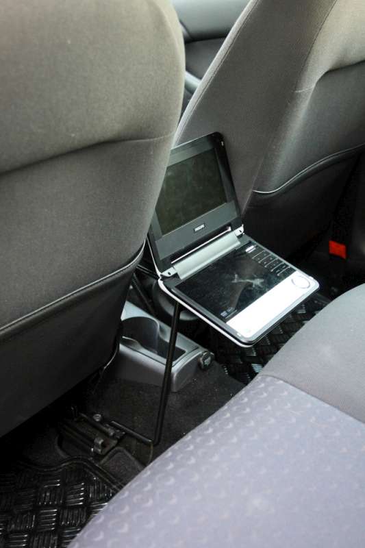

Pročítal jsem všechny stránky přede mnou. Po dlouhé úvaze jsem zse rozhodl, že si pořídím také loketní opěrku. U Mondea MkI jsem ji měl součástí středového tunelu. Bohužel u Focuu MkI (2004) ne. Komentář o několik desítek stran, který nafotil středový tunel s loketní opěrkou byl k ničemu, protože se sehnat nedá. Jiná se mi nelíbí tak, jak bych si představoval. Každá má něco.
- Armster se mě zdá zbytečně drahý (na to, že bych měl zařezávat vruty do středového runelu) a tlustý
- univerzály mají vysloveně ošklivý držák
- Kamei je pěkná, ale drahá
- sklopnou v sedačce jsem bohužel nedokázal zařídit.

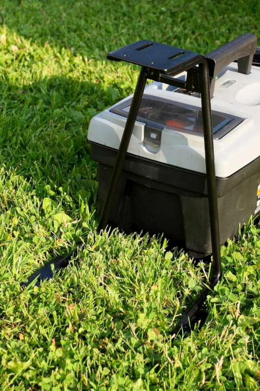

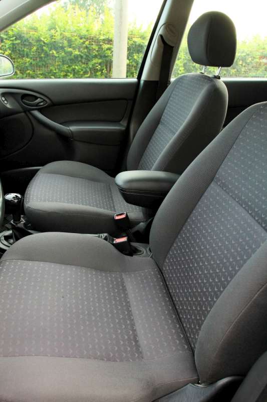

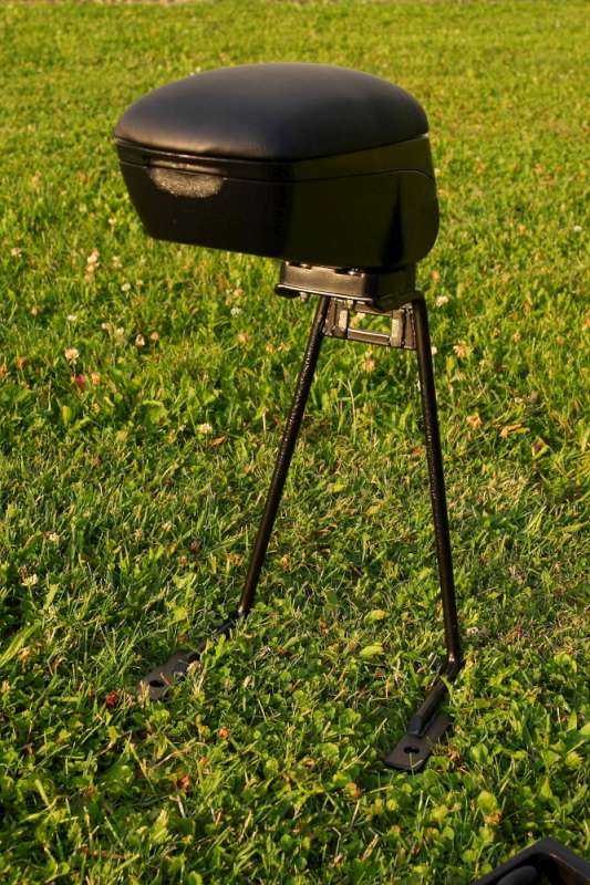

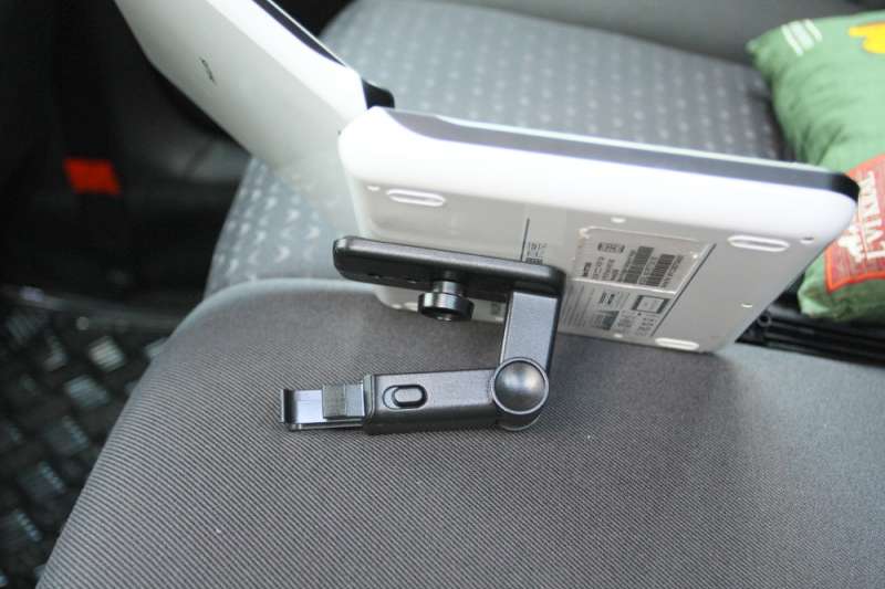

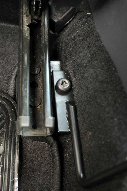

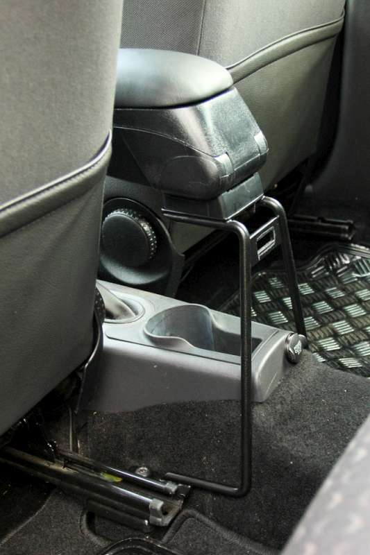

Tak jsem koupil univerzál z aukra asi za 600,-. Zahodil držák a nechal si vyrobit kopii Kamei. Navíc jsem potřrboval přidělat DVD do auta pro děti na delší tratě (Chorvatsko...)
Zde je výsledek:
PS - seřadil jsem to v opačném pořadí, ale už to měnit nebudu
PS2 - ten držák mi dělal kamarád, který od lokte níž nemá pravou ruku! Přesto je šikovnější, než jiný se dvěma!!!
PS3 - černá povrchová úprava byla nanesena v podniku s drátěným programem. Tam cokoli železného namáčejí do takového plastu a už to nejde dolů.

postak
Příspěvky: 2143
Registrován: 22.11.2008 15:55
Re: LOKETNÍ opěrka
Příspěvek od postak » 02.07.2011 09:18
Smekám, klobouk dolů :gott: Máš to parádní :palec_nahoru:
tym
Příspěvky: 3746
Registrován: 20.05.2011 21:49
Bydliště: Pilsner Urquell
Re: LOKETNÍ opěrka
Příspěvek od tym » 02.07.2011 09:23
Vepředu vypadá super. Vzadu se mi zdá, že už moc zasahuje do prostoru. Není nad originál. Ale jinak práce dobrá :palec_nahoru: .
Edit: Tak možná to vzadu není tak zlé, zdá se, že sedačky máš posunuty hodně dopředu na té fotce.
Antonín Plhal
Příspěvky: 178
Registrován: 02.07.2011 00:30
Re: LOKETNÍ opěrka
Příspěvek od Antonín Plhal » 02.07.2011 10:43
Ano, sedačky jsou hodně posunuté kvůli monáži. ta s tím DVD přehrávačem odpovídá realnému uložení. Zasahuje i tak, ale méně. nemohl jsem ale zapustit ji více kvůli tomu DVD. no mohl ještě kapku, zároveň jsem nechtěl moc posunovat dopředu kvůli ruční brzdě. Mě by to nevadilo, vzal bych ji obchvatem :D , ale znáte ženský.......
Jinak držák je celý z nerezové kulatiny 10mm, takže dost pevný. Samozřejmě, že na konci opěrky pruží, ale max 2cm pod zátěží (s rukou na opěrce jsem měřil do 1cm). To ještě přežiju. Pokud bych s tím měl nějaký problém, nechám si tam přivařit ty dvě příčky, jak to má Kamei. Zároveň čekám, co na to manželka, kdyžtak ji ještě zkrátím a posunu o pár centimetrů dopředu. Samozřejmě by se opět namočila v tom černém plastu.
