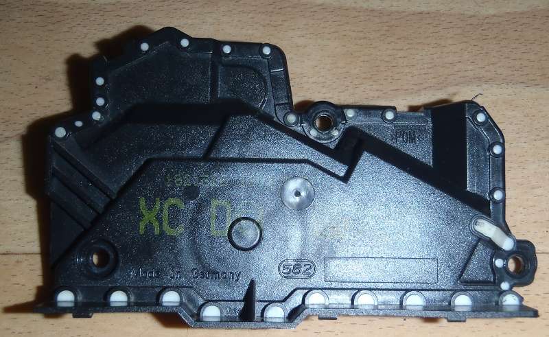

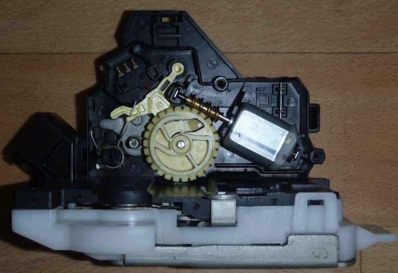

Zakousl se mi zámek v LZ dveřích na Mondeu III kombík - nešel zamknout elektricky ani páčkou. Podle vašich návodů jsem rozebral, takže pár čerstvých zkušeností na oplátku - je to stejné jako na předních dveřích - musí jít ven i s klikou. Šroubky na klice nevyndávat, stačí povolit, při povolování toho co je pod zátkou je potřeba držet kliku úplně vytaženou jako při otevírání dveří, šroubek pak zastrčí tyčinku do dírky a mechanismus zůstane zablokovaný v otevřené poloze tak aby se to dalo složit - dá se to ale udělat i potom. Zámek byl plný skleněných střepů - památka na zloděje co rozbil okýnko, po rozhýbání a vyfoukání je v pohodě. Rozebral jsem jenom mechanismus s motorkem - 3 torxy ven, 2 packy nahoře a pak jsou ještě výstupky na tom krytu dole - je to snad vidět na fotce, je třeba je nadzvednout šroubovákem. Všechno co je uvnitř krom mikrospínače se dá bez násilí vyndat včetně motorku, jenom pozor na malé plíšky na koncích hřídelky. Při montáži kliky musí vnitřní plast zacvaknout výstupky do plechu, když se to tam jenom strčí, vnější část kliky odstává.
