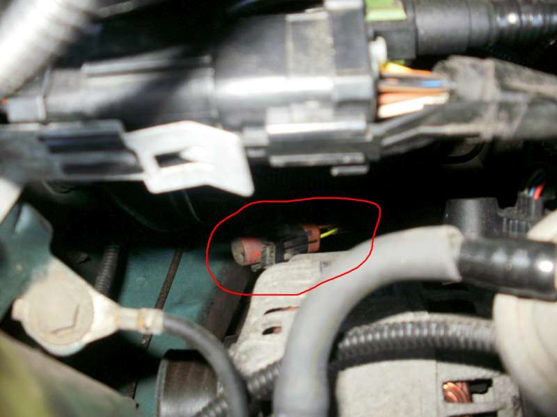

Prosim o identifikaci konektoru viz foto. Po 3 mesicich od koupi auta jsem objevil v motorove casti nikam nezastrceny konektor, pouze pripevneny izolackou k dalsim vodicum, aby se nehazel sem tam. Pri pohledu od predni SPZ je konektor vlevo za motorem.
Diky!

nemam

Tak to maš navíc.To je na snímač tlaku v klimě.

Re: Identifikace konektoru
Tak to je dobra zprava
ja uz se lek, ze s tim autem delal predchozi majitel nejaky pokusy a odpojil neco dulezityho
bez ceho uz 3 mesice jezdim
Predchozi majitel ti prave odpojil tu klinu
zaslepil tlacitko a prodal ji za slusny prachy... obcas se to tak dela. Zamarad koupil auto a to melo vybrakovanej palubni pocitac, pac sel asi taky slusne prodat...
A nema nahodou palubni deska bez a s klimou uplne jiny ovladaci tlacitka atd? To by znamenalo, ze by musel vymenit a cast palibni desky ne? Nebo se pletu?
Ale nepripada mi, ze by z toho auta nekdo vyndal klimosku, nevim, kam by se vesel kompresor pro klimatizaci, neni tam ted moc volneho prostoru
Ale nevim no, tezko rict
Melu hovna, na analogovou klimosku by tam bylo misto jednoducheho tlacitka pro cirkulaci, tak tlacitko dvojity A/C (klima) a cirkulace. Mam tam to jednoduchy, ale schvalne ho zejtra vyrejpnu, jestli tam budou kabliky i pro tu klimu. Jako to auto me prodali s tim, ze to nema klimu, ale jestli tam puvidne byla a nekdo ji vyndal, tak me to sere, protoze buchvi v cem vsem se jeste nekdo vrtal
Hodně kabelových svazků je dělaných univerzálně.Proto se často dá dodělat vyhřívaná okna,mlhovky,pal.pc a jiné věci.Pokud je příprava,tak jsou volné konektory a stačí jen dosadit relé,vypínače a pár detailů.
nic nemusí být vykuchané-pochybuju,že by se s tím někdo sral.Dej vin sem a hned uvidíš,co tam je a není- http://www.ford-focus.cz/forum/viewtopi ... =13&t=9683
jenze mam strach, ze v mem pripade to zkutecne nekdo vymontoval, protoze to tom izolackou bylo prichyceno docela prasecky, pochybuju, ze to takhle slo z vyrobni linky, navic na tom konektoru neni ani zadna zaslepka, proste nic, jen to tam je na hulvata strceny a omotany izolackou, aby se to nehejbalo, co se da delat
Mno, ja teda nevim, ale s vyndavanim klimy z provozuschopneho auta by se asi nikdo nedelal. Musel by vyndat komplet rozvody, chladic, vyhodit cerpadlo a dat jiny remen agregatu, vymenit topeni, atd. Je to na rozebrani pul auta. Stejne tak dodatecna montaz do jineho auta ...
Vidim to spis na univerzalni svazek v motorovem prostoru. Svazky se vyrabeji v CZ a zaslepky maji jen konektory, ktere by bylo mozne vyuzit pri dodatecne montazi prislusenstvi pred prodejem noveho auta. Nezaslepeny konektor senzoru tlaku v klime zadnou skodu nenadela, s dodatecnou montazi se nepocita.
Po zadani VINu na tuhle stranku http://www.icare.sk/ mi to vyplivlo, ze je to auto bez klimy
