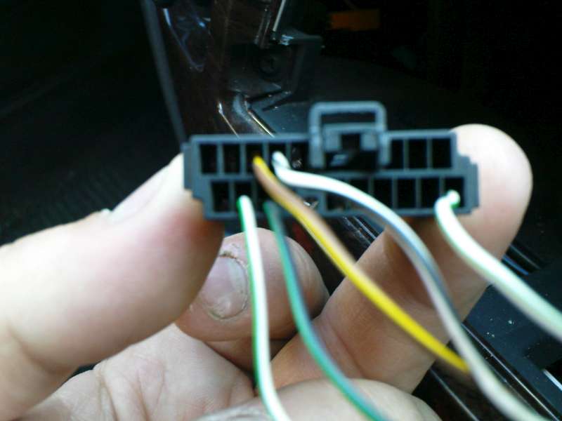

Cau lidi jedna se o prepojeni ovladani na volantu nasel jsem zde odkazi a fotky konektoruktery nasobe mel 3 draty jak jste psaly 2 na ovladani a 1 na ovladani hlasitosti ryhlosti ale, ale muj konektro ktery jsem tam mel a stale mam protoze nevim jak na to obsahuje 5 dratu foto prikladam diky

Já mám stejnej problém jako Belfur1, mám tam na tom konektoru taky pět kabelů a moc by mě zajímalo na co tam jsou!

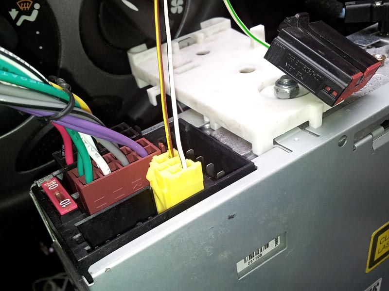

Vcera jsem menil radio, kvuli moznosti telefonovani, takze jsem se konecne dostal k tomu, ze jsem nafotil zapojeni konektoru, na ktere se zde ptate.
Takhle zapojene radio slo zapnout i pri vypnutem zapalovani, bylo bez problemu mozne radio ovladat ovladacem pod volantem (to je ten zluty konektor), radio reagovalo na zapnuta a vypnuta svetla (pokud bylo v menu nastaveno). Jedine, co jsem nemel zapojene, byla regulace hlasitosti podle rychlosti auta, to je hadam ten konektor s jedinym zelenenym kabelem.
Fotky pouze pres mobil, ale snad kvalita postaci ..
