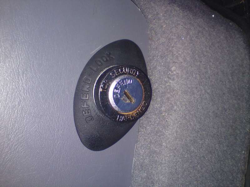

Zdravím,
a žádám o radu. Letos jsem koupil ojetýho Focuse (2002) s Defend Lockem, ale chyběl k tomu klíč, neřešil jsem, nebyla to věc, kvůli které bych to auto nechtěl.
Nicméně dneska mi to partnerka nechtěně zamáčkla a tím pádem zamkla (myslel jsem že je potřeba ještě otočit klíčem, ale evidentně není). Takže řadím 1,3 a 5.
Co dělat, nebo kde a za kolik, abych to odemknul?
Díky moc za rady.
Díky moc za rady.

V servisním místě od Defendu by ti měli udělat kopii klíče. Máš k tomu kartičku s kodem?

Tak to je radost. Na takovýhle věci máš myslet hned jak to koupíš, tj. buď se pídit jak udělat náhradní klíč nebo jak to vymontovat (nebo zajistit proti zamčení) - zámky řazení jsou dva typy, jeden je tenhle čudlík z boku, kterej se zamáčkne a je zamčeno (což je systém na dvě věci, protože někdy kvůli odmykání musíš i posouvat sedačku) a pak je druhej systém, kdy nic netrčí a jen se otočí klíčem v zámku (ten jsem viděl umístěnej shora vedle řadící páky). Ale to už teď víš taky, klika je, že můžeš řadit aspoň nějak.
Zavolal bych do nějakýho servisu, jestli věděj, co s tím. Nebo, jestli máš na to vybavení a prostor (garáž apod.), musíš se dostat k táhlům řazení a pak už to asi uvidíš, budeš muset pravděpodobně použít hrubou sílu, rozbrušovačku apod., případně si vyrobit nějakej klíč, jako to popisuje někdo na škoda fóru: http://forum.skodahome.cz/topic/9557-de ... ntry255094
Nějaký obrázky kolem montáže defend locku jsou tady (je to skoro na konci stránky): http://www.spurtzlin.com/clanky/ukazky-montazi/4

Re: Defend lock - zamčeno a není klíč
Vyhrň manžetu okolo řadičky a budeš vidět co uštípnout, nebo říznout
No jo, já na to myslel, jenže furt jsem to odkládal a nic se nedělo, tak se mi to vykouřilo z hlavy a teď to holt přišlo.
Jinak, psal jsem informativně do Ford servisu, tam se s tím prý nesetkali, ale neměl by to být problém, odhadují práci na 3 hodiny, ale zkouším to ještě jinde. Ze tří hodin může být taky víc.
Psal jsem do defendu, ale neodpověděli mi, takže jim tam dnes zavolám, nebo rovnou na asistenci, kterou radí Hal9000.
Pak jsem se ptal zámečníka, ale ten mi odpvoěděl tak na půl, že bez porušení to neotevřou, což mi bylo skoro jasný. Uvidím, co ten Defend a pak asi zámečník.
Ale třeba někoho napadne ještě něco
Dík.
No a zkoušels to už odkrýt kolem řadící páky? Třeba tam něco uvidíš.
Bez porušení čeho? Toho zámku? S tím, že to při odemykání zničej, bych si nedělal vůbec starosti. Jednak takhle starý auto už není tolik atraktivní pro zloděje a druhak by to tam šlo nechat jen pro oko, tj. že by to nezamykalo nic, ale vypadalo by to zamčený, samolepky na autě máš taky, ne? Už to některý zloděje odradí.
Uvidíš tam kus železa prostupující kulisu řazení. Zavolej do toho defendu.
Tak jsem volal do Defendu a situace je následující:
3500 Kč za výměnu vložky + 2x klíč + kartička s novým kodem
nebo
1700 Kč za samotný odblokování, ale bude to nepoužitelný.
Prodražuje to bohužel jejich cesta z Prahy do Mostu. Dneska na to mrknu a podle toho uvidím, jestli vyberu jednu z jejich variant.
Díky za pomoc, dám ještě vědět ohledně výsledku.
Zdravím zase po čase,
trochu to tady oživím s dotazem.
Na stařičkém MK III mám DEFEND LOCK na zpátečku, vše šlapalo dlouhá léta, ale o víkendu po zamčení šel klíč jakoby trochu ztuha vyndat a dnes, když jsem chtěl odjet jsem ho tam už nenarval, jde do půlky a pak už ani náhodou, zkoušel jsme i náhradní klíč, prakticky nepoužitý, ale nic, to stejné.
Je nějaké rychlé řešení, klidně i násilné, myslím že tato kára už zamykání zpátečky nepotřebuje.
Díky moc.
Prostrikni vlozku olejem, typl bych na zatuhly stavitka nebo pruzinky....me nadarmo se říká "olejicej je nejlepší zamecnicek"
Zkoušel jsem to prostříknout WDčkem a nicmoc, nepomohlo.
Zkusím ještě silikonový olej, tak jsem zvědav.
Tak hlásím lehký pokrok, klíč se mi podařilo zasunout celý, ale zaboha s ním nejde otočit.
