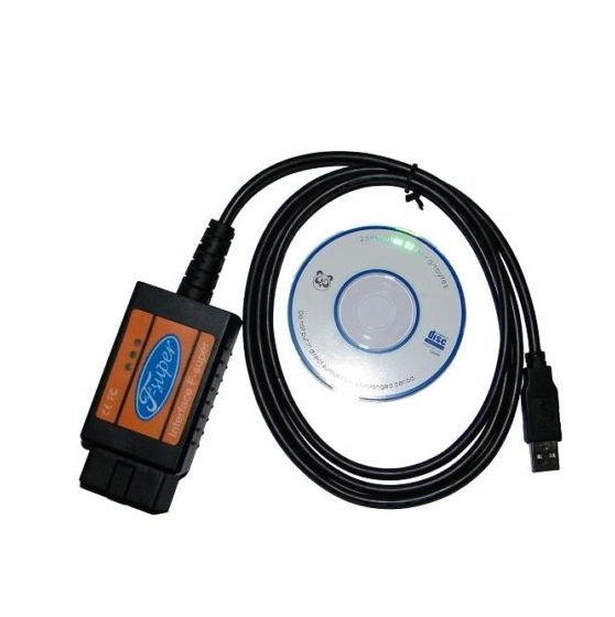

Všiml jsem si, že je na fóru mnoho dotazů typu - rozsvítila se mi kontrolka, auto nejede, .... co je špatně. Možná by mohl pomoci alespoň pro základní domácí diagnostiku tento kabel (za relativně rozumnou cenu), přes který lze vůz připojit na notebook (funguje na WinXP, Win7 i Win7 64bit - vyzkoušeno) a pomocí přiloženého SW udělat základní diagnostiku. Sám jsem si jej pořídil a funguje. Na Aukru lze koupit. Na CD jsou 2 SW : FordScan a Formidable. Dle mého je lepší Formidable, ale potřebuje ovladače, které jsou použity ve FordScanu.
Kabel podporuje jednotky motoru, automatické převodovky, ABS, airbagů, přístrojových desek a komfortních jednotek. Umí číst a mazat chybové kódy, kódování vstřiků tdci (do kódování vstřiků jsem se raději nepouštěl :nnou: ).
Třeba to někomu pomůže, nebo alespoň neuškodí. :D
Toto není reklama ani placená a ani neplacená :nnou: .

chtel bych se zeptat jake s tim mas zkusenosti jestli jde napriklad mazat interval pro vymenu oleje atd diky

V tomto směru bohužel je to jen diagnostika pro čtení - zobrazuje stav a chybová hlášení, která jdou mazat. Mazáním servisních intervalů si nejsem jistý.

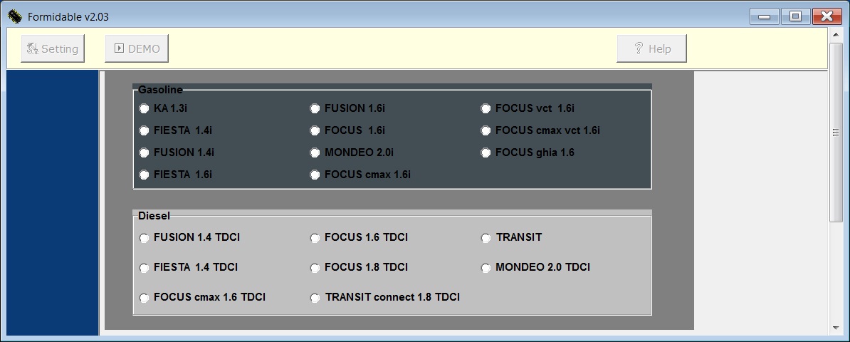

Jak píšu nahoře není problém na Aukru. Jinak nabídka SW Formidable je následující :

Taktiez som si tento kabel objednal, no na Mondeu 2.0 TDCI rok 2010 nejdu Live data /Formidable 2.03 ani Ford Scanner/. Uz viac udajov dava Scan Master 2.1 a ELM327 kabel. Inac na Fieste 2008 1.4 TDCI funguje bez problemov.

Tu su ovladace pre F-Super kabel. Pravdepodobne to ale asi nepojde s Fordiag, pretoze vo Fordiag je mikroprocesor v ktorom je nahrany soft, cize nieco ako hardwerovy kluc. Ale pokial by to predsa fungovalo bolo by to super, lebo Fordiag ma omnoho viac funkcii ako napr. Formidable.
