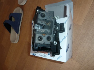

Zdravím, nenašel jsem nějaké podobné téma.
Zbláznil se mi úplně centrál, nejdříve při zabouchnutí dveří auto samo všechny dveře zamklo. Pak za jízdy se několikrát zamyknul a zase odemikal cca po 5min. Pak zase dal pokoj. další den auto zamklo inhed po nastartování. Pak jsem zase auto zamknul centrálem a když jsem k němu přišel bylo odemčené. Nevíte co s tím? měj jsem to u elektrikáře ale na nic nepřišel...

Tak jsem měl auto ve Fordu a tam na diagnostice nezjistili nic. Jen doporučili abych vyměnil oba přední zámky, protože se navzájem ovládají a není neví který to dělá...

prý ty zámky mají mikrospínače a zámek u řidiče vyjde na 2150 a u spolujezdce na 2050... a prý mám vyměnit oba abych měl klid což je pro mě moc peněz a auto mám měsíc a nechci dát do něj dalších 5tis

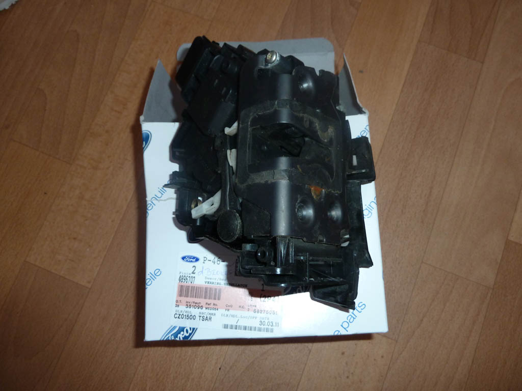

Vyměnili mi zámek u řidiče a ten to nebyl tak jsem zbytečně vyhodil 3700Kč. Mám ten co mi vyndali na prodej za 800kč, je zcela funkční kdyby někdo chtěl. Nemohu přispívat do tématu bazaru tak to písu sem...
