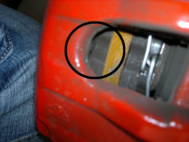

..on snad ten Foki asi umřel. Má to ale i výhodu, že se člověk dopracuje výsledku..ale trvá to déle. Po výměně tyček stabilizátoru drtivá většina zvuků ustala. Ale zezadu pořád něco. Po přitažení ručky klid. Až když jsem natíral zrezlé nové kotouče, přišel jsem nato. Označená destička má asi 1mm vůli v uložení ve třmenu. Prstem ji zatlačím a ona cvakne kovovým zvukem. Jsou dvě možnosti. Bud jsem koupil šmejd anebo je vykotlanej třmen.

lucky.jack
Příspěvky: 8469
Registrován: 12.03.2011 21:18
Bydliště: v Hradci Královým
Re: Kovové zvuky od zadní nápravy
Příspěvek od lucky.jack » 22.09.2011 19:35
edit: Co to je za destičky? Pružiny v červeným označení tam máš?

Příspěvek od omezenec » 23.09.2011 15:24
to luky:pružiny mám, skládal jsem to přesně podle rozebírání. jediné, co mi je divné, že vnitřní deska má na sobě 3 plíšky, které se zasunují do pístku a zároven je tam jednoduchá pružina. Takže vnitřní deska je jištěna 2x a vnější je úplně volná. Pamatuji si, že to jsou Feroda..kupoval je odborník a já pouze montoval. Pokud jste někdo měnil zadní desky..vzpoměnte si, jak vypadaly desky jiného výrobce. Auto má 130 000km a pochybuji, že těleso brzdiče je už tak vymlácené. Myslím, že deska má moc úzkej profil v drážce, ve které se hýbe. Tam musí být vůle...ale tak nějako rozumně..aby to neklepalo. Uvažoval jsem o nějakém vyfutrování..ale nic mně nenapadá. Zítra jedu Vsetín, Ostrava..uvidím..jak to bude nepříjemné.

lucky.jack
Příspěvky: 8469
Příspěvek od lucky.jack » 23.09.2011 17:44
Originál desky na zadek mají mít dvě desky s pružinou na hřbetu a dvě bez jakýkoliv pružiny. Ty s tou pružinou na hřbetu jdou k pístku. Žádný další pružiny na deskách nejsou. Pružiny do pístku mají přední destičky a dvě taky nemají jakoukoliv pružinu.

Příspěvek od omezenec » 23.09.2011 19:36
to lucky:omlouvám se..asi se mi to plete. Už jsem to dělal dávno. Tak potom vše souhlasí. Možná jsem dostal nějakou chybnou desku..po sundání zadního kola ji můžu prstem pohnout směrem vpravo nebo vlevo..asi 1mm. A to je ten zvuk..Tak už na to kašlem..za vše dík
