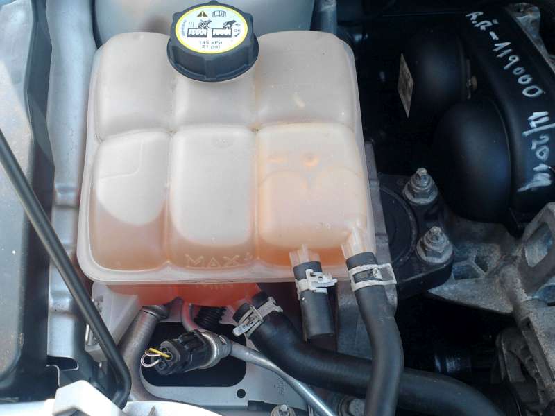

lalinek
Příspěvky: 151
Registrován: 30.11.2011 17:26
Bydliště: Kopřivnice
Re: Termostat 1.6 F2
Příspěvek od lalinek » 06.02.2012 18:23
Zdarec,
Tak to já už mám termostat taky po smrti. Mě se ručička už ani nehne od 60 stupních celsia :-( V brzké době to nechám vyměnit. Nový termostat 1800 + práce takže se zase prohnu :-(
Je tady někdo, kdo mi řekne proč u jediné ( mojí ) verze VCT je jen jedna hadice u expanzní nádoby od chlediče (viz.foto) a u ostatních všech verzí jsou hadice 2 ? Na druhém vyustění je záslepka. Včem je ten rozdíl oproti jiných.
Díky za případné vysvětlení.
Příspěvky: 13642
Příspěvek od miki21 » 06.02.2012 18:45
Máš moc kapaliny,pokud to nestojí brutálně z kopce :wink: :cooler:

Nepér
Příspěvky: 1500
Registrován: 09.12.2009 08:35
Bydliště: Praha 8
Příspěvek od Nepér » 06.02.2012 22:21
Protože VCT tam nemá tu druhou hadici ale nějaký elektromagnetický ventil a jen jednu hadici.
