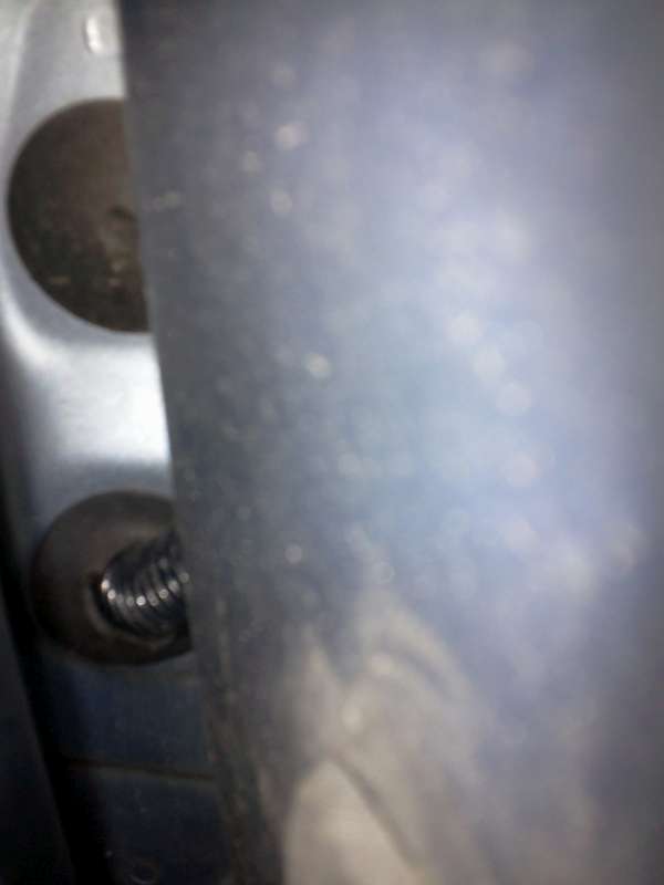

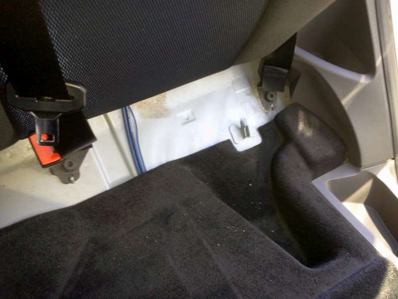

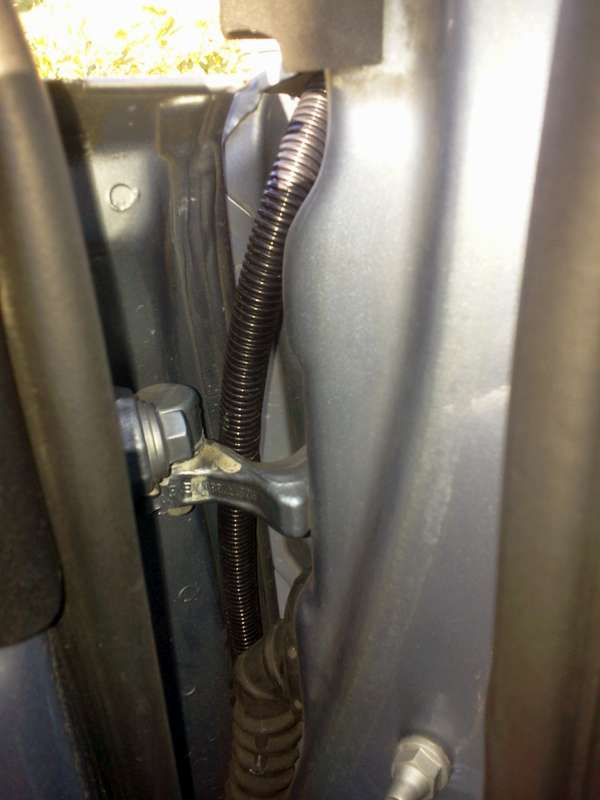

Re: Tapec,zesilovac,..
Čau, kabel od baterky jsem protahnul kolem levého předního blatníku, a pod tím trujůhelníčkem před zrcátkem, a potom kolem pantů u dveří, potom oválnou krytkou dovnitř. Potom jsem sundal plast u levé nohy, a jedním otvorem protáhl kabel dovnitř, a je potřeba odstranit jeden držák na tom plastu co sundáš, dál už to protáhneš prahama až do kufru.
Signálové kabeli protáhneš kastlíkem u spolujezdce a potom zase prahama, a musíš zase sundat ten plast u pravé nohy spolujezdce, a pod zadníma sedačkama do kufru.
Jako kostru použiješ ten železný hák do které zapadá zadní opěradlo, jen odšroubuješ jeden šroub a pod podložko dáš očko od kostry.
Ford Focus II, 1,6 Tdci.
