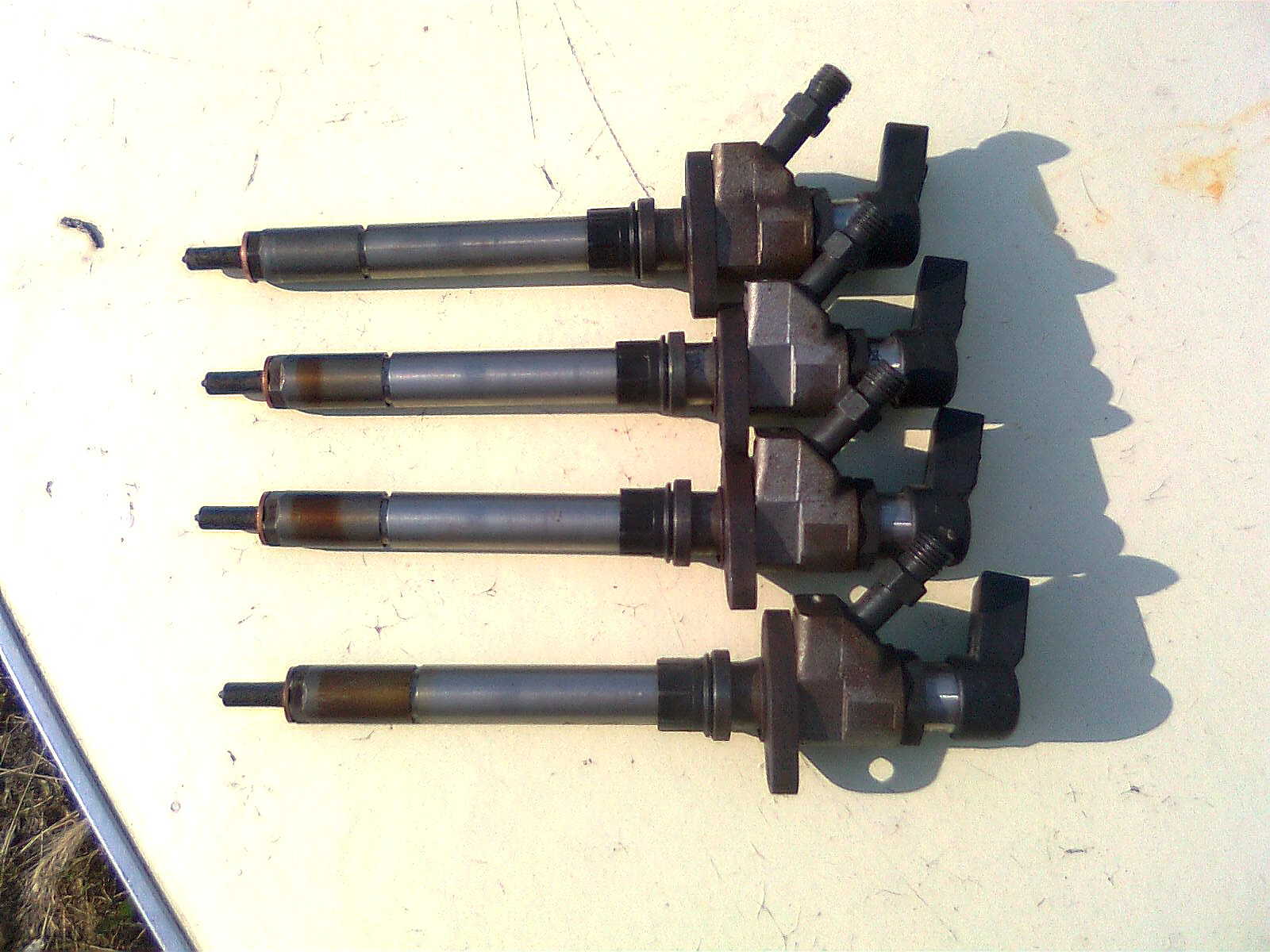

vita_k :
Jeden pridrety s nenormalnym prepadom a vyrovnavacimi davkami 3x vacsimi, ako su povolene, druhy fest chyteny ale este na hranici normy, 3. mierne chyteny a stvrty OK. Mali najazdene cca 165k km, predosly majitel to asi krmil nejakou bionaftou s primesou piesku alebo stale s plynom na podlahe. Vymenil som ich za jazdene s cca 60k km - cize skoro ako nove.
Povodne po vytiahnuti z motora vyzerali takto :
Sorry za kvalitu, je to fotene 2MPx mobilom.
Jazdim vyhradne na naftu OMV, Slovnaft a teraz v poslednej dobe Shell FuelSave (mam pumpu 100 metrov od brany podniku), aditivum nepouzivam. Zaujimave, ze firemne Octavky na Slovnaft nafte bez aditiv najazdili vsetky bez akychkolvek problemov cez 250k km a vsetky dodnes este bez problemov jazdia. PD technologia vyvinuta pre nakladiakove motory je zjavne odolnejsia, ako CR.

btw je neco opticky divneho na tech vstrikach? Ja nic nevidim... Nektery jsou zabarveny do hneda vic nektery min.
- V12
- Příspěvky: 6102
- Bydliště: Soporna, SK
Re: Najrychlejsia fakla
Prave to sfarbenie je divne aj mne. Ten najviac do hneda je ten najhorsi. Inak som prekvapeny, ako lahko sli von, cela operacia vymeny vcetne vlozenia kodov do RJ trvala 30 minut, do toho casu sa vosla aj komplet diagnostika vsetkeho mozneho, co to v tom aute naslo, na moju velku spokojnost bez jedinej aktivnej ci ulozenej zavady.

To je zajímavej postřeh s tím zabarvením...škoda, že jsem si nevšim jak zabarvený je mám já. Když je měl před měsícem venku.
