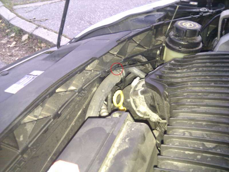

Vcera som bol s autom u koisa na prehliadke a dozvedel som sa zaujimavu vec, ktora mi mozno zachranila motor.
Pred casom u nich boli dve mondea s 2.5T motorom, ktore uvarili motor tak, ze ho museli cely vymenit. Soferi nepozerali na pristrojovku, alebo na to kaslali, alebo to tam neukazuje a prehriali motor domrtva. Problemom je spatna hadicka chladiacej kvapaliny, ktora sa sucha o hadicu klimatizacie a po case sa prederavi, co ma za nasledok unik chladiacej kvapaliny. Ja ju uz mam trocha nacatu, ale nastastie nie moc. Staci tie dve hadice od seba oddelit, bud priviazanim tej malej hadicky o nosnik nad nou, alebo jej obalenim niecim, nejakou gumou. Na obrazku som vyfotil dane miesto. Neviem, ci sa to tyka aj Focusa ST, spominali len mondeo, tak je mozne, ze Focus ST to ma riesene inak.

Mondeo MK4 2008 mám rovnakú výrobnú chybu.
Ale skúšal som tú hadičku zrakom a hmatom a zatiaľ je bez náznaku poškodenia. Asi to trvá dlhý čas kým sa to predrie

U koisa spominali 2 mondea, ktorym zomrel kvoli tomu motor, a ze mali okolo 60 000 najazdene. Tak neviem, ja mam 100 a na tej hadicke to akurat zacina byt hmatom citit. Mozno do toho vstupuje este nieco co to ovplyvnuje.

Sice mám 1,6 TDCi, ale tak mě napadá... Fridex mi ubývá rychlostí blesku, kaluže pod autem nejsou, ale začínám chvílema čuchat nasládlý "smrad", který jde z ofukovačů, tak že bych měl načatou hadičku a ukapávalo to tam?

Riešením bude lepiaca páska
