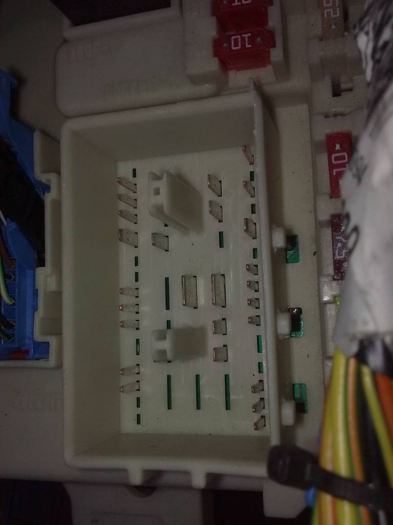

Než jsem začal tak jsem zkusmo zasunul žárovku do patice a světe div se: SVÍTÍ
Mám tu novější pojistkovku včetně inkriminovaného(u někoho chybějícího) pinu. Viz. foto.
Nechal jsem tam 5W což mi přijde akorát.
