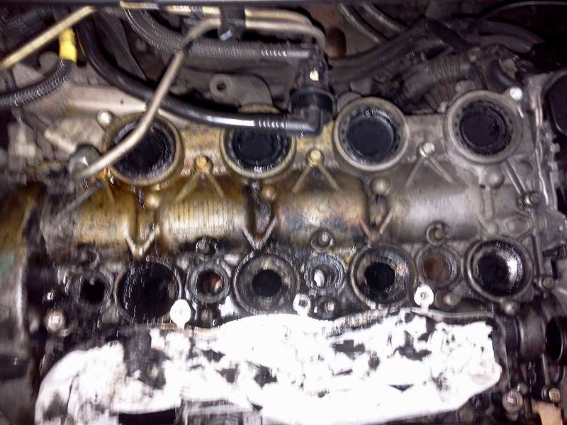

neprijemne ale vyzeraju obrazky z nemeckeho fora ako sa vie ten plastovy element okolo trysiek zapchat zrejme splodinami z EGR, ktore usadene potom prudko znizia saci prierez a sposobuju neprijemnosti - napr motor hlasi problemy s tlakom MAP, ci nema vykon a podobne problemy - nemci to vysvetluju ze to sposobuju kratke jazdy (zima a mesto) ked sa vznika vela dymu a motor sa nestihne prehriat
su tam 4 obrazky, tusim na 3 je vidiet prierez sotva polovicny:
http://www.motor-talk.de/bilder/fofo-1- ... 30443.html

Příspěvek od lucky.jack » 24.04.2012 17:38
Pár jsem jich už viděl, ale takhle zaprasený teda vidím poprvé. Pak se lidi diví, že jim to netáhne a žere jako tank.
Sání jsem čistil před rokem a přemýšlím nad tím, že ho zase schodím, abych mrknul jak je na tom po roce ježdění. Potom co jsem zaslepil odvětrání motoru zpět do hadice do turba by to mohlo být lepší, nebo aspoň ne tak mazlavý :roll:
