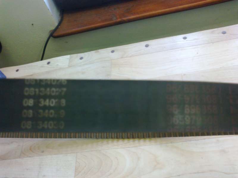

Tak takhle vypadal můj rozvoďák. Tachometrových 100 000 km a doufám, že nic navíc :D
Dával jsem sadu Dayco(vodní pumpu jsem nedával), na další výměnu půjdu radši po 150 000km(to u mě znamená po 4letech).
Souhlasíte?

Fotky nejsou moc povedene, detaily jsou rozmazane, ale tak nejak to zrejme vypadalo i u me. Dayco dodava Fordu rozvodak i klinak.

vita_k píše:Fotky nejsou moc povedene, detaily jsou rozmazane, ale tak nejak to zrejme vypadalo i u me. Dayco dodava Fordu rozvodak i klinak.
Jj, bral jsem to telefonem, ale v úpatí jsou malinkatý trhlinky, ale jenom pokud to na tvrdo ohnu.

pepé píše: Dával jsem sadu Dayco(vodní pumpu jsem nedával)...
Souhlasíte?
Nesuhlasim. S rozvodakom treba urobit aj pumpu, novy remen je inak napnuty, 8 z 10 ludi po vymene remena ale ponechani povodnej pumpy zacala unikat chladiaca zmes cez jej gufero. Niektorym po par sto km, inym po 10 - 15 tisic. A menit rozvod po 15k len vo vidine usetrenia by sa mi nechcelo.
