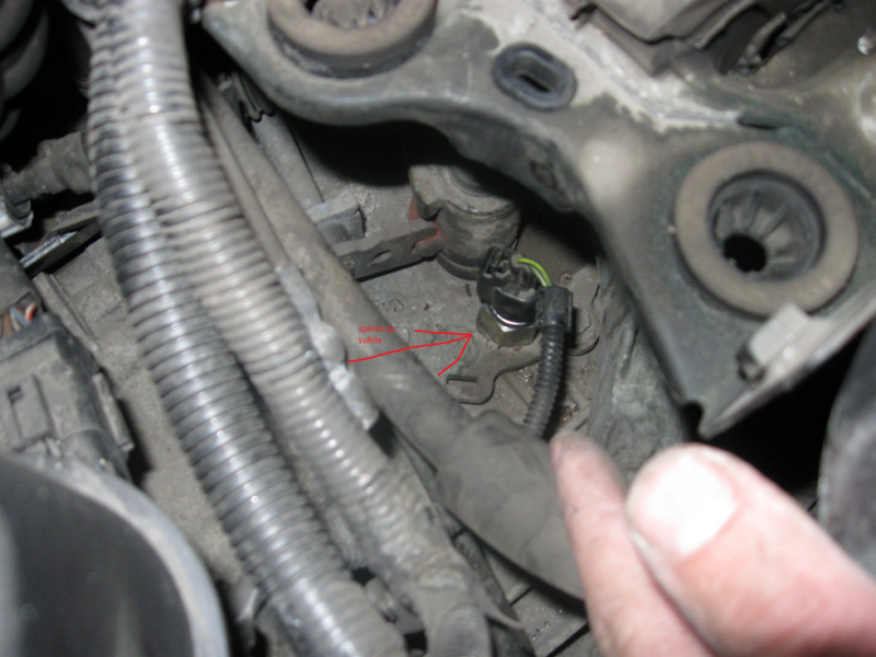

- Rion
- Příspěvky: 43
- Registrován: 08.04.2011 21:27
Re: Couvácí světlo
Ahoj, prosím Vás kde najdu čidlo,snimač zpatecka na focus .. 00 ..2.0 ? vytahl jsem baterku,kryt,filtr a nic
- Jardak
- Příspěvky: 2713
- Bydliště: Kaznějov
Re: Couvácí světlo
Pokud má 2,0 převodovku MTX-75 tak by měl být tady.
