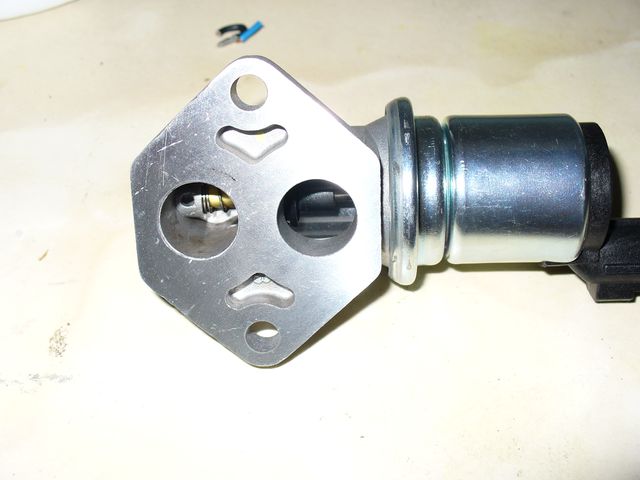

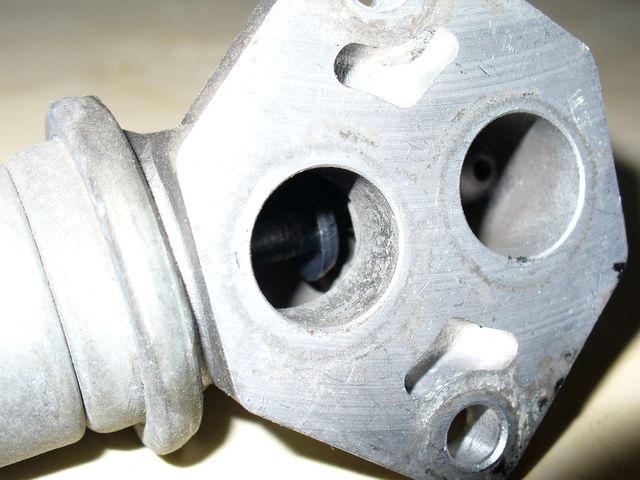

Už jsi měnil? Tak jak šlape?tomaw píše:Tak zrovna dneska mě přišel volnoběžný ventil ,koupil jsem ho na aukru výrobce GETZ.720kc i s poštovným .No nechám se překvapit jak bude fungovat a jak dlouho vydrží .Zatím jsem na aukru koupil vždycky nějaký šmejd ...
Mám ještě jeden ventil z nebožtíka. Čistil jsem ho v ultrazvukove čističče kapalinou na sekačkové karburátoryHýbe se ale má unavenou pružinu takže asi nebude nic moc
tomaw
- Příspěvky: 35
- Registrován: 12.03.2010 17:59
- Bydliště: Zlín
Re: volnoběžný ventil
Tak po nerovném a zvlášť zákeřném boji jsem přehodil ten volnoběžný ventil
.No docela dílo ,jeden šroubek shora ,druhý jsem musel pod auto .Ale zadařilo se ,motor reaguje o moc líp ,otáčky padají jak u Focusa a dokonce to i brzdí motorem
.Teď se nechám překvapit jak dlouho ta potvora za 720kc vydrží .

tomaw: že by ten Getz ventil fungoval líp, než ten debilní originál od Fordu? Pokud jo, tak bych klidně 720,- do něj vrazil, ovšem správně padající otáčky a brzdící motor je můj (asi) nesplnitelný sen.
Přístup k ventilu je tedy fakt hroznej - jestli si to pamatuju, tak při výměně jsem ho zhora sice vyndal(s vypětím fyzických i psychických sil), ale novej jsem musel montovat zespodu, což ale taky vůbec není sranda, zvlášť bez rampy.

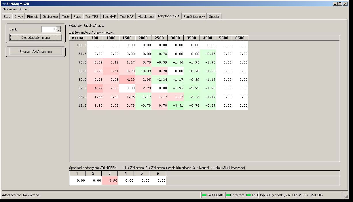

Bullitt: no myslím si že nový od Fordu bude fungovat stejně .Spíš se bojím jak dlouho vydrží.Brždění motorem je sice lepší .Je cítit že to hned po puštění plynu brzdí ale žádný totální zázrak to není.To samé o otáčkách .Chová se to jak standartní 1.8 benzín Focus ,ne jak standartní karburátorový motor
Zdá se mi že ten motor teďka líp zabírá v nižších otáčkách ,adaptace vypadají celkem normálně (mám najeto 195 tisíc tachometrových km ) .Kvůli výměně ventilu jsem měl sundaný airbox,tu spojovací hadici ,klapku no a nakonec jsem to vzdal a zvedl auto a ten druhej šroubek jsem povolil zespodu
.Ještě že je to v plastu ,rvát zatuhlý šroub někde z hliníku to bych asi shodil radši celé potrubí....

nepomohlo...chova se to jako ford 1.8(drzi plyn). Ale jemu slo o to ze chcipal po seslapnuti spojky z otacek. A to mu ted funguje..... Pritom ventil vevnitr byl celkem cistej.

tomaw: ty tvoje adaptace mne osobne nepripadaj jako uplne "v pohode". Na tech spodnich otackach..nerkuli volnobeh... to tam cpe paliva dost navic. Takovouhle adaptaci mam na ethanol..coz se da ale pochopit.Neprisava ti to nekde falesnej vzduch?

vitr73: No já jsem celkem skromnej ,nedávno jsem to dostal z červených 19%-25% na volnoběh konečně dolů.
Dělala hadice co vede k odvětrání kliky ,byla zdeformovaná v kolínku jak je přidělaná na tom plastovém sání.Svírala se podtlakem jak se to ohřálo ,díra v ní nebyla ,zajímavé je že to kvůli tomu přidávalo benzín .
Ještě mám podezření že je tvrdá ta guma co v ní je ventil na odvětrání kliky a možná to tam trochu táhne .
No radši dál do toho nerejpat ,jezdí to kombinovanou spotřebu 7.2L
