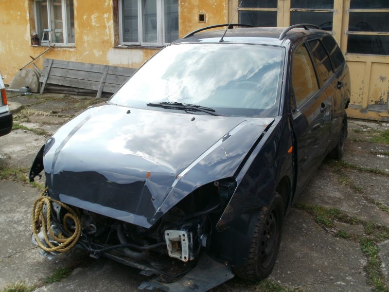

Pokud by se chtěl někdo pustit do přestavby na TDCI, tak tu mám auto - 74kW, 2005,najeto 80t.km, serviska, dovoz SRN - doklady. Před koupí auto startovalo, vrčelo a řadilo - jinak bych ho nebral.
Bylo zakoupeno z důvodu momentální potřeby vstřikovačů (v té době jsem jezdil na půjčené) a dále přehození motoru do našeho Fíka, ten každou zimu stál jelikož nenastartoval a já měl podezření na špatný motor. Po opravě startéru jezdí jako za mlada a tudíž ho měnit nebudu.
V autě chybí vstřiky, zadní nárazník, zadní plato, nějaké drobnosti.
Zatím to dávám sem, později přesunu do inzerce.
Případné info a fotky přes SZ
