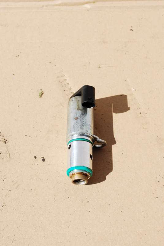

Jinak je super, žes to opravil! Možná bys ten díl mohl pro zajímavost vyfotit a hodit sem, abychom se pokochali, která součástka cuká s autem při spínání vačky...

Tak pozdě ale přece - tady je foto toho ventilu co nastavuje vačku na sání:
