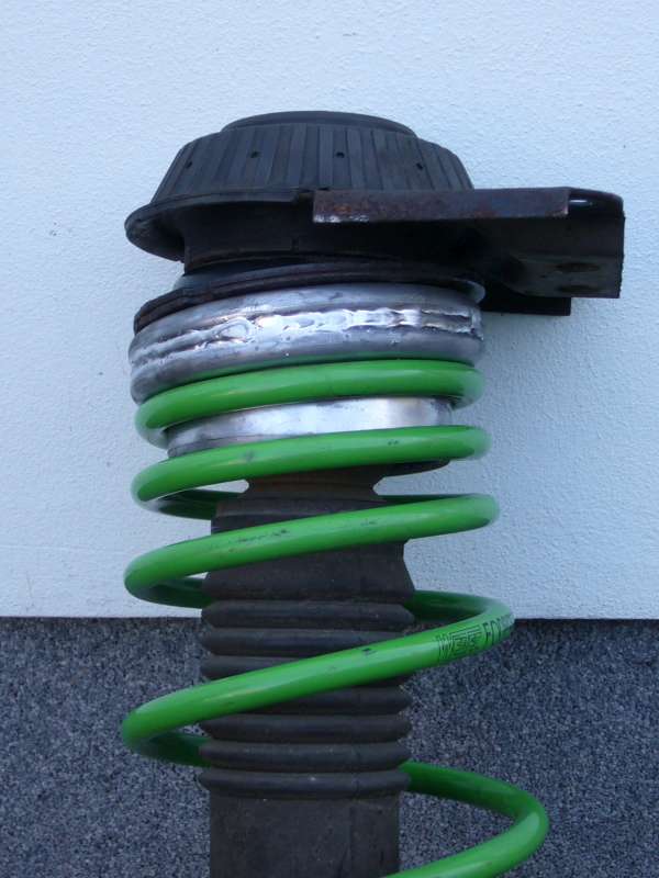

jj,jezdím často na ryby a cesty sou polní a samá díra,už mám proraženej kryt motoru ze spodu,znáš to jedné uhneš a větší trefíš.potřeboval bych ještě nějakej ten cm nahoru kdyby to šlo a ani tak nepotřebuju zadek jak předek,předek bych chtěl víš

dělají se nějaký podložky do pružin ne

+ pak samozřejmě geometrii. Ve Tvém případě bych ještě zauvažoval o výrobě krytu pod motor z plechu, něco jako se používá na rallye a když to necháš udělat u nějakého známého, nevyjde to ani draho, něco jako toto
celkem o tom uvažuju, jezdím v létě dost polňačky.

Mě to dělal jeden kamoš na míru. Z kulatiny průměru pružiny což bylo u mě 12mm natočil dva závity. Cele to provařil. Dovnitř vevařil z plechu středící kruh(trubku o průměru, který odpovídá vnitřnímu průměru točení pružiny v místě vložení) aby to v pružině drželo a sedělo i na vrchní uložení. Zvednutí teda je 2x12mm = 24mm . Možná by šlo i víc, akorát pak nevím, co na to tlumiče. Já teda měl práve snížení Weitec, takže mě se to kousek zpátky zvedlo. Ale jestli to ze sériové výšky jde zvednout víc nevim ...

tak zvýšení nebude potřeba dnes jsem tam hodil liťáky a je to ohodně výš,zimáky to už měli zasebou.ale stím krytem to není špatnej nápad.
