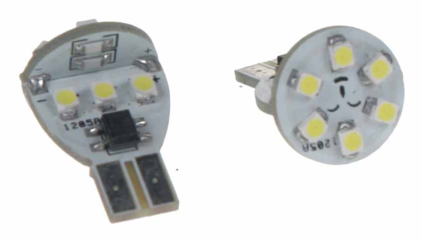

Teda nevím komu se zdá normální skleněná 5W červená silná, ale mně určitě nee. A bílá mi přijde akorát (samozřejmě až na to že vidím ten bordel na zemi). Jenže není dost bílá, resp. je žárovkově žlutá. Poté co jsem do stropního dal tyhle kulaté
http://www.jb-tuning.cz/www-jb-tuning-c ... -9LED-3SMD
to jaksi barevně nekoresponduje
- k mému překvapení tam nejsou sufitky (jak je v manuálu), ale nasouvací T10. Možná jsem tam měl dát ale LED panel s redukcí, jak jsem bohužel ale zjistil až teď, že něco takového existuje
Ale zas bych to tam musel nějak lepit.
Takže pokud tam vpálím bílé tak tyhle co mám v zrcátkách tak to bude OK
Mimochodem do zrcátek se vejdou kvůli své délce tak tak, ale svítí skvěle.
Abych se dostal k jádru - na nohy chci ale červené a takové http://hadex.cz/zarovka-led-25x-w21-t10-12v1w-cervena/ svítí sotva jako červená skleněnka, investice se tedy nevyplatí.
Zatím mám tyto http://hadex.cz/zarovka-led-9x-w21x95dt10-12v-cerv/ za pár šupů, ale svítí relativně bodově. Viz foto, ale intenzita je ve skutečnosti slabší než ukazuje fotka pořízená na delší čas expozice.

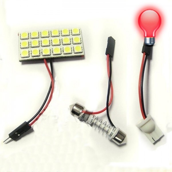

Nemáte ale někdo zkušenost s těmito LED panely? Jak velké plato vzít? Přece jen to mám z ruky a oni je taky stejně nějak nemaj skladem aby si to člověk odzkoušel. Jen na objednávku. Mají panely s 9-ti až 36-ti ledkami.
http://www.led-tech.cz/2789-led-zarovka ... rvena.html
Co na to říkáte? Nejsem žádný tuner, ale chci aby to svítilo efektivně a ne jen bludička (vždyť to svítí stejně jen v případě otevřených dveří).

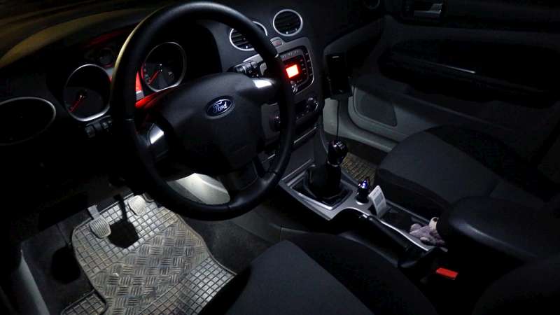

- Blackhawk
- Příspěvky: 3862
- Bydliště: Sereď
Re: Osvetlenie priestoru pre nohy v predu - ziarovka?
ak to bolo na mna tak sem dam staru fotku, ktoru som spravil po namontovani, ale na fotke to asi nie je moc dobre vidietKarel2 píše:Mohl by jsi dat prosim Te foto, zajima me jak to vypada pri sviceni. O necem podobnem taky uvazuji, ale po predelani toho zakl. svetla za to lepsi.

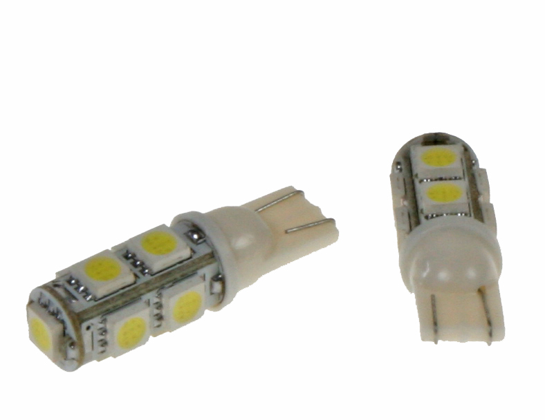

Ahoj,
přidám svoje řešení, použité ledky jsou na druhém obrázku. Svítí to dobře, minimálně stejně jako klasické 5W5 žárovky a zároveň se nejedná o modré (cold) světlo.
