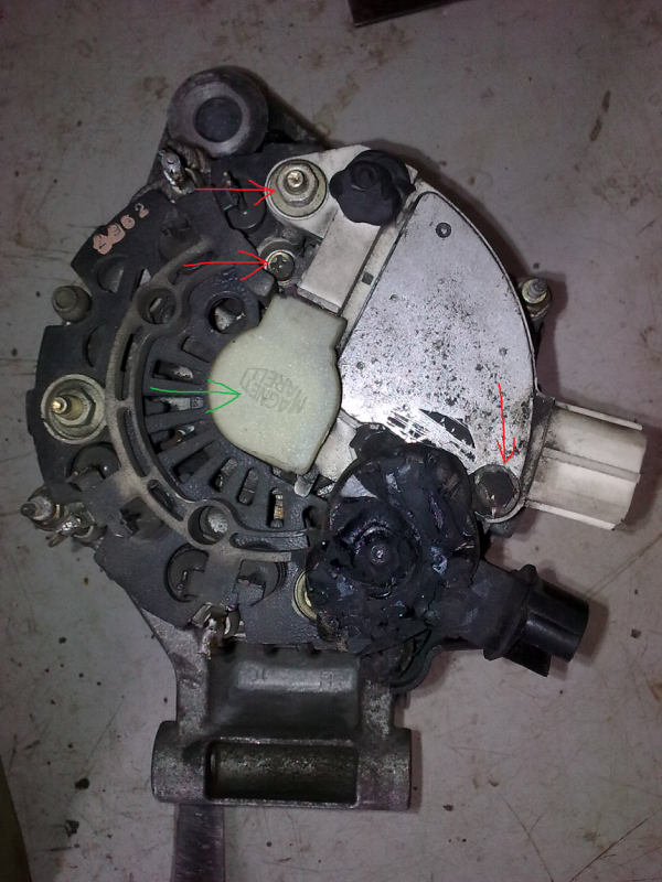

Neměli by jste někdo typ co ještě vyzkoušet.. Stále mi tak jednou týdně kolísá napětí.. 13-15V. Vždycky si toho všimu jak se rozblikají budíky..
Už jsem důkladně vyčistil konektor na altíku, zem u baterky mám připájenou ke kastli, a na motoru jsem zem taky vyčistil.
Existuje ještě něco co vyzkoušet?

Asi je na čase alternátor vyndat a zkontrolovat uhlíky a sběrací kroužky.Kolik máš najeto ?

A dá se v domácích podmínkách kuknout dovnitř altíku na uhlíky a zběrné kroužky? Abych ho nesundal a pak zjistil že se do něj nedostanu

Ano,uhlíky a kroužky se dají zkontrolovat když se z alternátoru sundá regulátor,který nese uhlíky.Ty se pak nechají v případě potřeby vyměnit.Pokud jsou projetý i kroužky musí se alternátor rozebrat.Do toho pokut s tím nemáš žádný zkušenosti se radši sám nepouštěj.Musí se odpájet statorový vinutí,stáhnout zadní ložisko,odpojit přívody k sběrným kroužkům a kroužky stáhnout.Někdy bývá regulátor přilepenej na silikonu.

Skús skontrolovať aj 3.pin. konektor na alternátore. Samotné piny aj káble min 10 cm od konektora.
Poprípade ho na čas odpoj a sleduj či napätie kolíše. Keď pojde auto s odp.konektorom bude svietiť kontrolka dobíjania.
A stav uhlíkov a zberných krúžkov môžeš skontrolovať aj bez demontáže regulátora. Stačí zložiť len plastový kryt uhlíkov (v osi alternátora pod zadným plastom). Je možné že bude zasilikónovaný k regulátoru.

Tak jsem se konečně sundal altík a mrknul na něho, no k uhlíkům jsem se nedostal. Netroufnul jsem si to rozebrat. Očistil jsem aspon plochy kde se altik dotýká motoru a uvidíme. Pokud začně kolísat dám to odborníkům.

Vždyť to není žádný velký rozebírání.Kryt uhlíků a sběrnejch kroužků (zelená šipka) je tam jenom nacvaklej a možná přilepenej silikonem.
Regulátor napětí s uhlíkama drží na pár šroubech (červený šipky) a taky asi bude trochu přilepenej.
